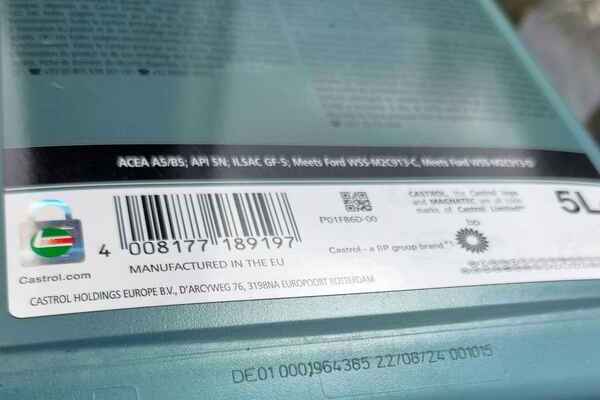

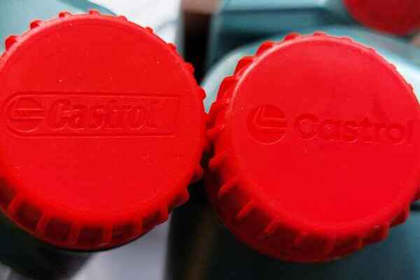

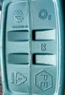

Jennik1
10 Maymobile
Кому интересно: оригинал Кастрол на офиц. сервисе в Германии, там же и замена.
5l 23 год, 1л 24 год, логотип обновлен на кришке.
Помимо Кастрола, офиц.масло Mobil super x1 3000, и Q8 FE
10 Maymobile
Jennik1
01.2023 дата изготовления канистры, 22.08.2024 дата разлива? Разница 1 год и 8+ мес. Серьезно?
koldyr
10 May
Vortex:
Jennik1
Да он ошибся по ходу. 1лирт 23 год, а 5 литров 24 год .
koldyr
10 May
Jennik1:
Кастрол в рамочке на крышке какой канистры 5 или 1 литр?
Jennik1
10 Maymobile
koldyr
Да 1л 23год, 5л 24год
