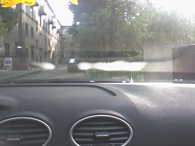

 Dr.Ford   23 Июня 2006 - 10:38  #
Добрый день!
Простите если уже было (поиск не помог). При включении кондея и стоя на месте минут через пять появляются пятна на лобовом стекле.
Вот такие:
