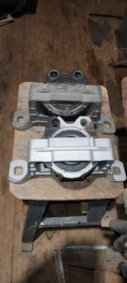

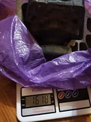

Ребят, посоветуйте.
В общем подвернулась бу еще живая гидроопора, стоит ли ее пробовать ставить.
Человек просто так по гарантии заменил у официалов, только вот она от симакса 1.8

12345qwert
4 June 2018
Blenz
исправную деталь по гарантии никто не меняет .официальный дилер обязательно проводит диагностику . значит что то с ней не так .
Blenz
4 June 2018mobile
12345qwert:
Blenz
Ну владелец говорит что в норме она
12345qwert
4 June 2018
Blenz
а зачем меняли тогда ? это где такой аттракцион неслыханной щедрости - во время гарантии меняют исправную деталь .? ну если хотите выбросить деньги - пожалуйста - они же ваши.
Blenz
6 June 2018mobile
12345qwert:
Blenz
Не знаю этого. Отдает даром. За что выбрасывать деньги?
MR.BARMEN
6 June 2018
Blenz
Берите даром. Сломается ваша-поставите халявную,если она нормальнвя будет-хорошо,испорченная-купите другую,только вот на работу по замене можно попасть
