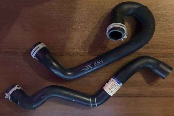

Информация для тех у кого установлен ППП на бензине, а скорее всего и на дизеле такой же. Есть достаточно редкий патрубок от печки до ППП. Сходу его нигде не купить, но если подождать, то вполне реально и за небольшие деньги.
Так в ноябре 2024 года через zzap я пробовал заказать два три таких патрубка по разным финс и цене.
Первый по финс FORD 1301727 за 5095 руб. Но уже через 5 дней поступил отказ.
Затем я заказал по финс FORD 1881604 за 2424 руб. И так же достаточно быстро получил отказ.
А вот по финс FORD 2023814 я оплатил 1559руб.и даже забыл об этом. 😅 только вначале апреля я вспомнил про заказ и связался с поставщиком. Мне сказали что моя деталь скоро будет в Питере. В конце апреля поставщик сам со мной связался и сообщил, что деталь у них и они готовы её мне выслать. Сдек в итоге взял 390 рублей за пересыл в М.О.
И вот патрубок у меня.
Думается, мне, что не паль. 🤣 Т.к. этот патрубок нафиг никому не сдался.
Я когда менял все шланги системы охлаждения именно этот шланг не поменял. Поэтому на фото ниже он грязный.
20 hours ago

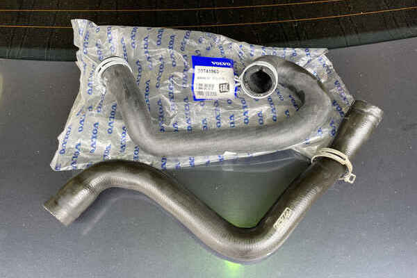

Патрубок системы охлаждения от радиатора к термостату фф2 2.0 и фф3 2.0 GDI Взаимозаменяемы (на фото сверху)?
