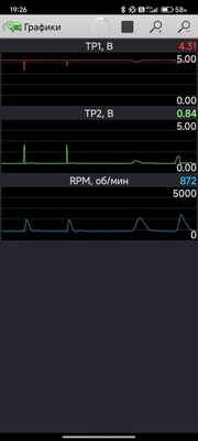

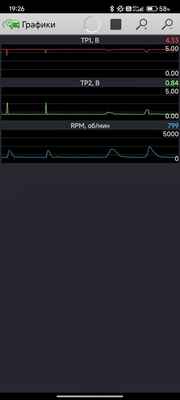

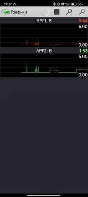

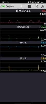

Привет народ! Гляньте графики дорожек дросселя, что сможете сказать по этому поводу, может кто-то глянет на своих здоровых заслонках, или уже проходили это. Ситуация такая: на холодную стали появляться прям жесткие провалы в тяге при трогании или попытке продолжить движение на 1 передаче после нормальной езды(на холодную) и торможения. Авто работает на ХХ минуты 3-4, сажусь и трогаюсь отлично от дома, еду метров 100 всё супер, торможу перед главной, убеждаюсь что чисто и на включенной заранее 1 передаче трогаюсь и даю газа умеренно, авто начинает трогаться и на полном отпускании сцепы и выкатывании на дорогу, при нажатии на газ ловится полный отказ реагировать на газ и жесткий провал(машина тупо катится насколько позволяет инерция). Потом толчок(один раз было подобие хлопка во впуск, но всего один) и едем отлично без всяких проблем. 2 раза глох на одном и том же светофоре в 500-600м от дома, доехав до него вообще без вопросов, трогаюсь и даже без напряга и удара авто тупо глохнет... Горячий едет изумительно в любом режиме, свечи премиум новые, подсосы и прочее всё уже сто раз проверено и изучено, параметры работы отличные все, и только график ДЗ странный, и подозрения на отравленную силиконом лямбду, но она завтра приедет.
Вот графики на ХХ, резкие нажатия газа с подбросом оборотов до 2-2.5тыс, удержанием газа небольшим, в некоторых моментах графики вообще молчат, а в большинстве один датчик явно слабее другого.
