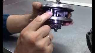

При сборке турбины, в нормальном положении актуатора, лепестки геометрии должны быть закрыты полностью или приоткрыты на какое то расстояние?

Вообще то после замены картриджа турбину надо регулировать.
Я поменял 3 картриджа (сейчас 447000км.) На первой (лопнул вал) поменял и ездил. Когда поменял второй(погнало масло) почувствовал что тупит в сервисе подкрутили и побежала. На третьей уже крутил сам для этого перерыл инет и нашел добрых людей которые рассказывают.
