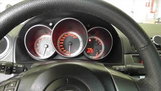

Кстати вот хорошее видео про EGR на примере Mazda 3 с двигателем 2.0.
