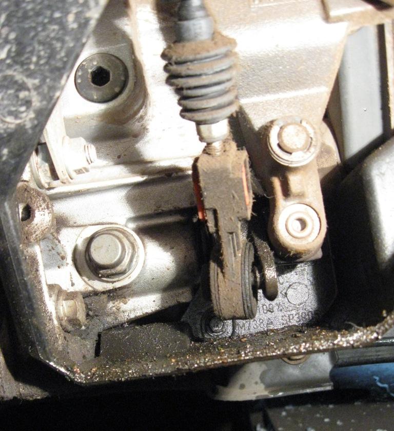

привет всем.люди подскажите пожалуйста почему вылетает задняя передача. уважаемый Глеб Егорович может вы поможите в моей проблеме. предисловие такое ( в краце) год назад буксовал выбило, заднию, разобрал на шестерне скололо два зуба, заменил шестерню и синхрон(муфту)1/2 передачи. собрал стало лутше но всё равно изредко выбивает когда пробуксовка или ускорение на задней.как вы думаете когда первый раз выбило(с ударом)могло немного загнуть рычажок который поджымает шестерню впячетление как будто шестерня в зацеп заходит милиметор и старую снял обрашал внимание что зеркало набито всего на треть шестерни.
когда менял на радостях быстро воткнул новые и собрал а туда не посмотрел.регулировку кулисы исключаю проверял.

 hugot   21 Май 2012 - 17:52  #
hugot
на выходных всётаки разобрал кпп и о счастье сделал заднию передачу фотик забыл дома так что фото отчета нет .но всё таки скажу что маи предположения были верны .просто выпрямил рычажог включения заднего хода (хотя явных деформайий не заметил)проста в разборе увидел что она не довключается взял и загнул его . подался на раз два даже усилий непрнложил
p/s после ремонта повёз семью на природу и малёха буксанул так она(задн..пер) зараза прошла испытание . не вылетает
