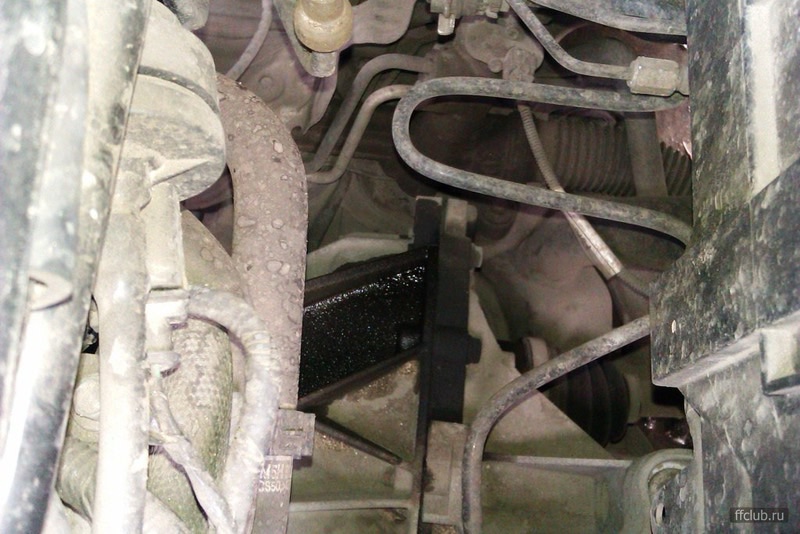

Следы масла/чего-то другого на коробке
12 Октября 2009 - 8:43
Заметил на коробке подтеки масла - если смотреть из под левого колеса (по ходу движения). Движок 2л, МКПП. Откуда эта течь? Ездил к неофицалам - они посмотрели и ничего не увидели. Но думаю это все-таки ненормально. Вот фото:
  сообщений: 102 | просмотров: 9 991 | ссылка

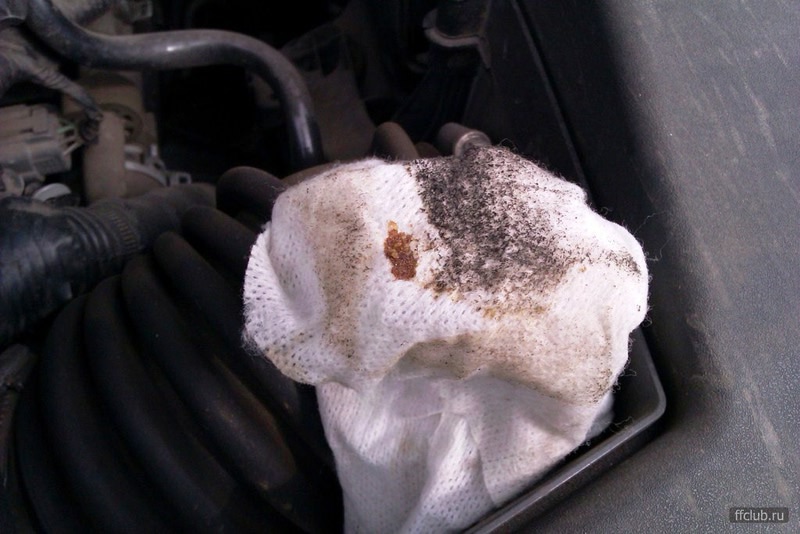

У меня тоже появился подтек! Его видно сверзу, если открыть капот. С боков и на защите картера вроде все сухо. Подтек вроде не очень свежий, но тормозуху точно еще не меняли, пробегу всего 15 ткм. По поводу масла - после ТО-1 (было на 13,6 ткм) заметил, что уровень перелит выше МАХ на 1-2 мм по щупу (официалы что-ли совсем наливать не умеют? В соответсвующем топике многие жалуются, что после ТО уровень выше МАХ). Могло его выдавить?
4-го уже записан к дилеру, посмотрим

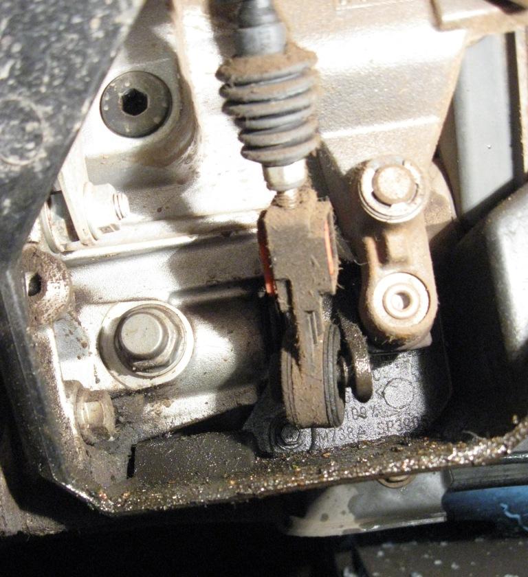

Решил сегодня заменить масло двигателя самостоятельно, открутил защиту, и увидел такой же подтек под коробкой как и на фото. Поехал к знакомому мастеру, он залез под машину, отщелкнул пластиковый кожух кулисы,
и поросил попереключать передачи.
Вердикт: подтекает сальник кулисы, только в моменты переключения передач. Не сильно критично, но следить за уровнем масла в коробке придется.
Если кто менял этот сальник, скиньте инфу пож-та: номер сальника, сложно ли менять.

Сегодня увидел масло на защите под коробкой, снял защиту открыл пластиковую крышку
и увидел это
подскажите пожалуйста какие запчасти(сальники) нужны, как менять.

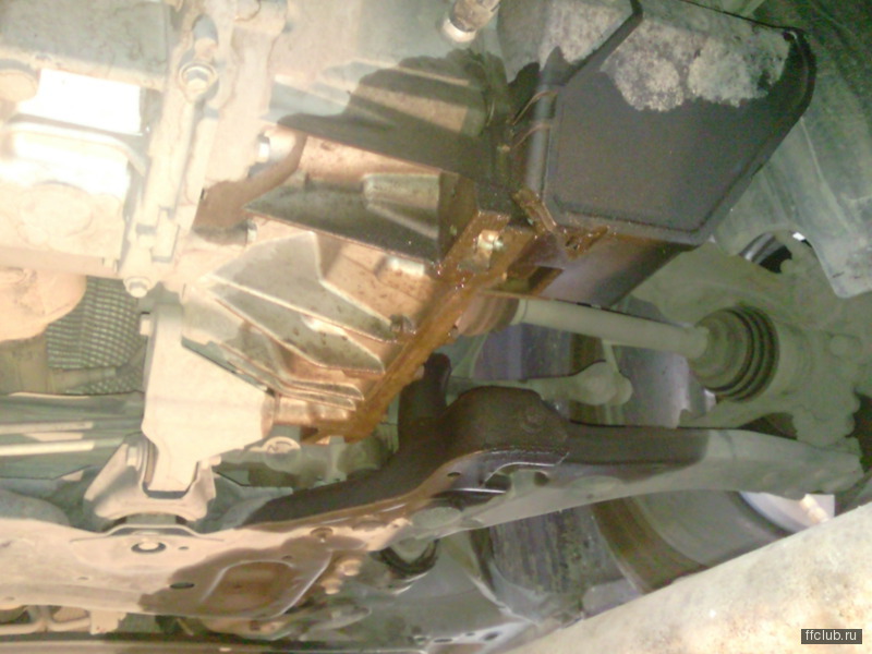

У меня внизу коробки тоже потек масла, но грешу на то что недавно камень поймал именно там, на выходных сниму защиту и посмотрю получше.
