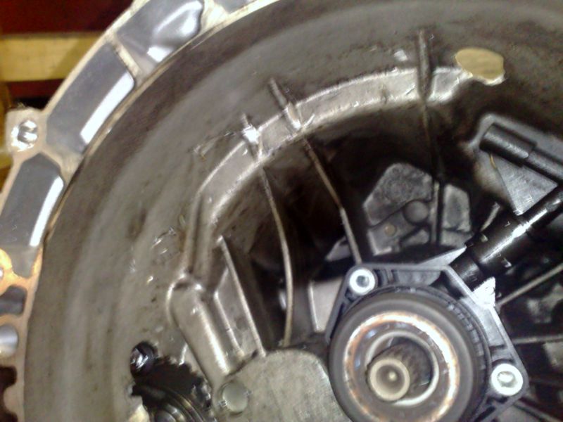

 Cabal   18 Апреля 2009 - 8:56  #
Видны зазубрины(царапины), как она изнашивалась. Сорри за фото, нужен макрорежим!
 Cabal   18 Апреля 2009 - 8:59  #
Осталось собрать. Уже стоит МТХ75 с облегченным маховиком и усиленной сцепой. Маховик и сцепа EXEDY.

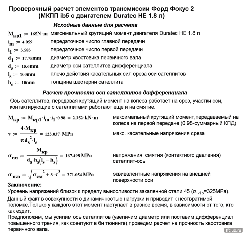

 Игорь76   24 Апреля 2009 - 17:11  #
Cabal
Да,я лохонулся,что снова поставил новую ib5,просчитал хвостовик первичного вала на прочность,там тоже караул - касательные напряжения 340МПа!!!!Ни одна сталь долго не протянет с такими напряжениями.Первой хлопнулась ось видимо из-за сложного напряженного состояния.Скоро выложу все расчеты,а пока буду ездить,как пенсионэр.
А вот и расчеты

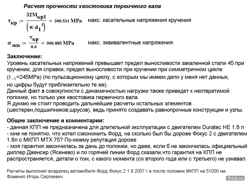

 Игорь76   24 Апреля 2009 - 19:40  #
Расчет хвостовика первичного вала

 MODERN   24 Апреля 2009 - 19:56  #
Игорь76Не рассматриваешь вариант что брак? 15.6 диаметр оси говоришь? А на камазовском редукторе 27 мм где то, так там вес свой 10 и на горбе 17 и ничего вроде wacko2.gif Сравнение может некорректно, но всё ж.
 Игорь76   24 Апреля 2009 - 20:14  #
MODERN
Не рассматриваю,поскольку:
- это не первый случай по словам продавцов коробок и сервисмэнов
- смотри на поверхность среза (классический усталостный излом с блестящей и рыхлой (зернистой) областями
- приведенные расчеты (без учета динамичности нагрузки)
Ну и наконец,я видел коробки Волги и девятошную,они в 1.5-2 раза больше, и это правильно.
