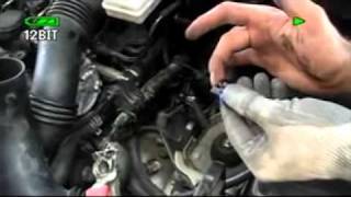

А может есть у кого картинка , где находится ЕГР или как он выглядит на моторе 1,6 08 гв ?

Андрей562:
Андрей562
12 February 2013
TValeriy
Спасибо , к сожалению из ролика не смог сделать вывод как выглядит егр
TValeriy
12 February 2013
http://images02.olx.ru/ui/20/86/86/1335076607_359398086_1-Ford-Focus-2--.jpg
kvl
12 February 2013
Специально для тебя выкладывал фото ЕГР вместе с трубопроводом...В теме про ЕГР.

Андрей562
13 February 2013
kvl
Спасибо за фотку и тут и там , ролик смотрел и плакал ))
Просто в тем "егр" вопрос был задан чуть раньше, никто не ответил там , спросил тут.
TValeriy
13 February 2013
Да, пожалуй с роликом я погорячился. Там действительно ничего не понятно.
Прошу прощения.
