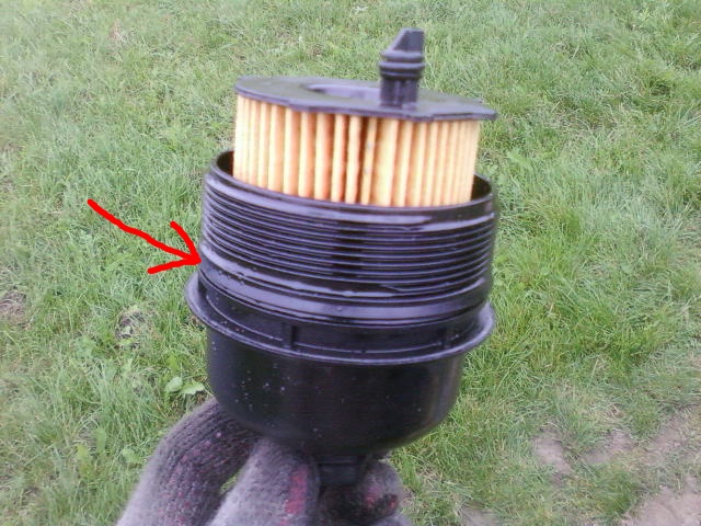

Вот живые фото по замене масла в 1.6 TDCi:
Красным отмечен хомут и резиновое кольцо. Патрубок с синими стрелками тоже снимается.
После все легко достается.
На хомуты, обзначенные синими стрелками, не обращаете внимание (мне пластиковое крепление негодяи поломали).
user posted image.
Фильтр показан красной стрелкой.
Резиновое кольцо (в комплекте с фильтром) перед заменой надо смазать маслом.

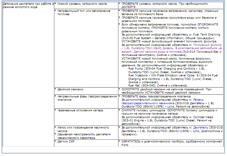

Выкладываю Сименовский файл с таблицей неисправностей и возможных причин топливной системы.
Надеюсь кому нибудь пригодиться. Извиняюсь за качество.
 FLAY-SNIPER   30 Сентября 2011 - 21:18  #
Для полноты картины выкладываю еще один интересный наглядный материал по теме.
