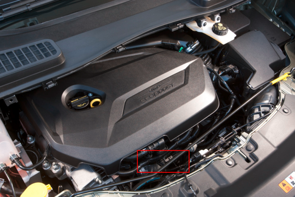

Народ, а почему Ford не ставит 6F35 полноценную коробку на дизельные версии? MPS6 нормальный коробас или проблемный, как DSG будет?
Что это за крепление?
И ещё, у себя на машине я замечал, что некоторые провода на стыках обмотаны изолентой чёрной, на куге я увидел туже самую картину, это термоизолента или действительно тупо обматывают стыки в ручную? Ещё ни на одной машине такого не встречал.
