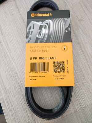

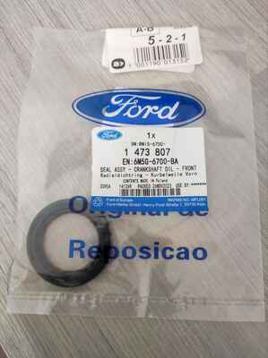

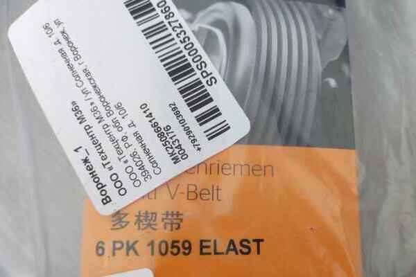

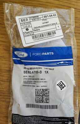

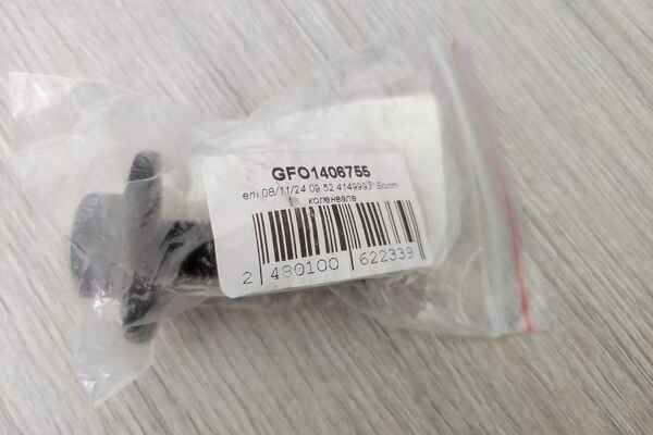

В продолжении Цепь и ремень ГРМ на двигателях ФФ3 (сообщение #19788016) приобрёл остальные сопутствующие з/ч:
Болт КВ - FORD 1406755
Сальник КВ - FORD 1473807
P. S. Под УФ светится наклейка аналогично киту ГРМ
Приводные ремни - Continental 6PK1059ELAST
Запаян в пакете, сфоткал как смог
Continental 5PK868ELAST
11 Junemobile
FaYVeS

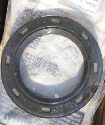

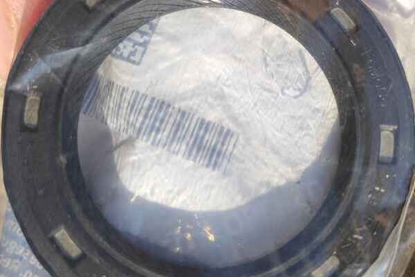

Сальник паленый.
FaYVeS
11 Junemobile
Как определил?
Под уф светится наклейка, цвет логотипа?
11 June
FaYVeS
наклейка старая, такие не используются с января 2021 года. Край попадались середины 2021 года, край до конца года, если товар неходовой. А дата упаковки ноябрь 2023. И пакет странный еще, таких не встречал.
FaYVeS
11 June

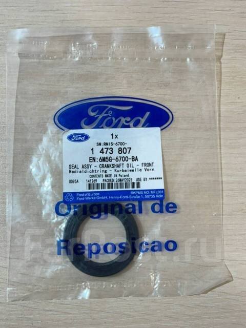

Vortex:
Вот первая попавшаяся картинка из интернета
На возврат?
Всё остальное в порядке?
11 June
F
FaYVeS:
На возврат?
Я бы вернул. Вот такие сейчас идут - это из Руси:
Остальное х.з. с болтами этой длины дела не имел, как и с ремнями Continental.
FaYVeS
11 June
Vortex:
Я бы вернул. Вот такие сейчас идут:
Ок. Тогда верну, закажу в другом магазине.
Больше конечно за болт переживал, приводные то один такой, один такой, ну там возможно старее и новее партии...
11 June
F
FaYVeS:
Ну, он вообще в нонейм пакете, так что х.з., что там.

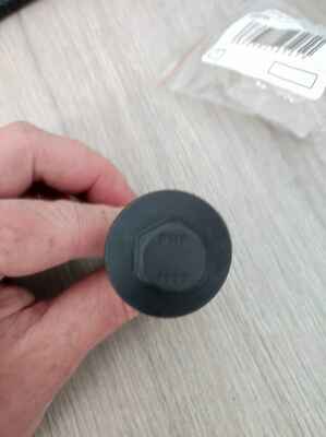

Болт 44,5 мм - Febi 40755
FaYVeS
15 Junemobile

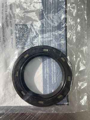

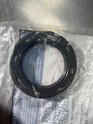

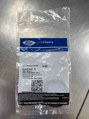

В другом магазине заказал через оф.дилер сальник КВ и Болт КВ 44.5, болт пришел снова как и выше кидал, отдал обратно, а вот сальник по всем симптомам оригинал, забрал
Присутствует надпись FoMoCo
Болт попробую через Автономию заказать
