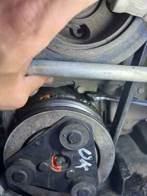

Только что был на СТО. Сначала проверили муфту. Не работает. Не крутится. Проверили фрион - не идет. Пусто. Как ушёл куда хз. Я спросил - может не срабатывает потому что нет фриона давления ? Нет - в любом случае муфта сказали срабатывает при запуске. Просто если нет фриона и холодить нечем. Итог : заказ замена муфты сначала, ну и потом закачка фреона, проверка где ушел и как. Без работающей муфты невозможно и закачка фриона. Как то так. Щас буду искать Финис муфты. Жаль в шапке нет по запчастям кодов. А еще сказали и подшипник. Старый типа выпрессовать.. Подшипник компрессора Nsk 35BD219 нашел.
Xischnik79
22 June 2024mobile
И сама муфта аналог самый дешёвый Руел RU45794 7-9 тыщ. Про оригинал молчу. Это жесть.
Rics
22 June 2024
Xischnik79
Все финсы есть. Просто вы не в той теме... Тут по идее обсуждается климат контроль как таковой. А кондиционер в другой теме. Вот тут Кондиционер: неисправности, поломки
Что касаемо муфты. Без фреона муфта никогда не включится. Запомните это. Автоматика не даст загубить компрессор. Фреона то нет...
По сему либо в СТО звездят безбожно. Либо они проверяли включение муфты принудительно в обход защиты установкой перемычки вместо реле включения компрессора. Либо замеряли сопростивление обмотки муфты.
В любом случае старую муфту я бы у них забрал.
Или быть может у вас есть какие либо подробности?
Подшипник... Ну хз. как они его проверяли?
Xischnik79
22 June 2024mobile
Визуально просто. Что не включилась. Так стоит тогда сначала тогда фрион заправить? Как бы на сто человек свой, менял их говорит. Просто может не в теме про тот что фрион не дает тогда муфте запустить вернее его отсутствие, давление ?
Смотрит не крутится, ну и все наверное говорит полетела. И фриона нет. Сначала к нам говорит менять потом фрион едь заправлЙ.

Я может чего не понимаю? Человек в теме шарит или не шарит? Вопрос же элементарный. Муфта потому и называется электромагнитной, что умеет включаться и выключаться по электрическому сигналу. Проверяется прям вот за 10 секунд. Включаешь зажигание, вынимаешь реле кондиционера и скрепкой заворачиваешь два контакта. КРАТКОВРЕМЕННО. Муфта прилипла и начала вращаться, всё ищи проблему в другом месте. Не прилипла, проверяй проводку и саму муфту.
Xischnik79
22 June 2024mobile
Завтра еду к кондиционерщику. Там проверят. А тут просто вышел, я попросил проверить визуально. Ну и итог.. Спасибо за подсказки, скины сделал завтра там буду спрашивать так проверить. И искать причину утечки фреона.

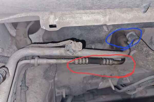

Всем доброго времени суток! Сегодня столкнулся с проблемой, климат перестал холодить ну или почти перестал. Фрион менял недавно , муфта включается + повышается расход когда включаю климат. И сам компрессор шелестит. Трубки одна холодная и на ней конденсат (отметил красным), одна слегка холодная на выходе из салона (отметил синим). Но дует еле прохладным + заметил такое что из сопел пассажира воздух дует теплее . Хотя температура стоит одинакова .
P.s температуру выкручивал в максимум при включенном ac, воздух сразу начинает дуть горячим . При выкручивании на lo дует слегка прохладный с сопел со стороны водителя и тёплый из сопел пассажира .
Куда копать хз.
Rics
1 Junemobile
davidstyle1989
1. Вся толстая трубка должна быть прохладной и в конденсате, а не только место обведенное синим.
2. Разница в температуре воздуха пассажир - водитель говорит о недостатке фреона.
3. Места обведённые синим и красным визуально в масле. Такого быть не должно.
Вот пока и всё.
Ещё небось слышно шипение в салоне при включенном кондиционере.
Rics
1 Junemobile
А вообще все признаки указывают на отсутствие фреона в системе.
davidstyle1989
1 Junemobile
Rics
Хм, ну если фриона нет то кондер вообще не должен включаться нет ? Там же при низком давление в системе он не включается? А тут все ок муфта хватает крутится ас загорается . Завтра попробую записаться на сервис .

davidstyle1989
AC загорается, всегда... Даже когда система пуста и муфта не крутится.
Нет. Если бы вы знали физику процессов происходящих с фреоном, то понимали бы, что давление в системе не зависит от количества фреона пока он присутствует в жидком виде. Т.е. при 600 граммах и при 60 давление в системе будет одинаковое. И зависеть оно будет только от температуры.
Исходя из этого система будет включаться до последнего грамма фреона.
Да и вообще газ френом зовётся.
P.S. заедьте в сервис и откачайте фреон станцией. Она взвесит фреон и вы удивитесь.
davidstyle1989
2 Junemobile
Возвращаюсь с отчётом. В общем был плохо затянут болт через который заливают масло в клмпрессор.
Плюс мастеру не понравился сальник на валу клмпрессора... Сказали ездить смотреть .

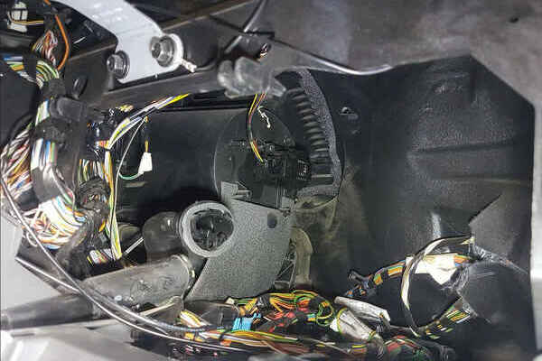

Приветствую, климат, не работает рециркуляция, кнопка светится, но никаких звуков и изменений не происходит. Была ошибка 9242. Я её стёр. Но ничего не меняется.
Была у кого нибудь такая ситуация? Это что я приплыл на разбор торпедо?
Я бы и так ездил, только вот если чистить испаритель кондиционера всякими средствами, то везде в инструкции пишется включить рециркуляцию.
Rics
14 Junemobile
Fforeo
Вся рециркуляция в доступе без съёма торпеды.
Когда лезут снимать мотор отопителя, заслонку рециркуляции и её сервопривод демонтируют в первую очередь.
Fforeo
14 June
Аа это вот этот чёрный цилиндр. Спасибо! А что в ней может отказать, что проверить?
Fforeo
14 June
Rics:
Заработало! Первое фото не моё, взял с интернета. Снял свой бардачок и оказалось, что штекер не подключён, болтался рядом. При каких обстоятельствах это произошло история умалчивает, вставил на место, подёргал, защёлка вроде держит хорошо. Странно...
Если бы не надумал чистить кондиционер, и для интереса не проверил на ошибки, так бы и думал, что она работает.

Ну там звук сильно меняется. На рециркуляции значительно сильнее шумит.
