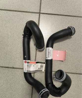

Подыскал аналоги Motorcraft
Шланг охлаждающей жидкости радиатора - верхний: KM5100 (CV6Z8260K)
Шланг охлаждающей жидкости радиатора - нижний: KM5101 (CV6Z8286K)

Дешевле. 10300 руб. пара, оригинал 14400 руб. пара. Нижний VOLVO 31261054 продают от 1900 руб. до 9000 руб. В проверенном магазине от 5500 руб. без возврата, только брак если. Motorcraft получается 6039 руб. При непонятках с совместимостью решил брать пару Motorcraft.
2 hours ago

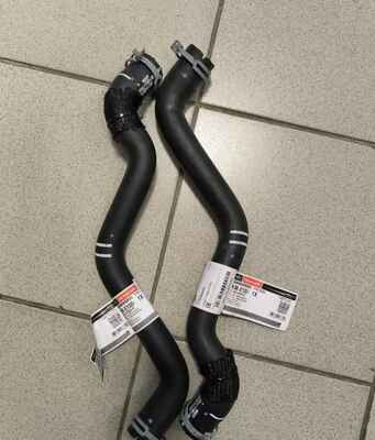

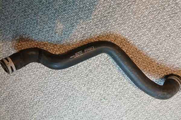

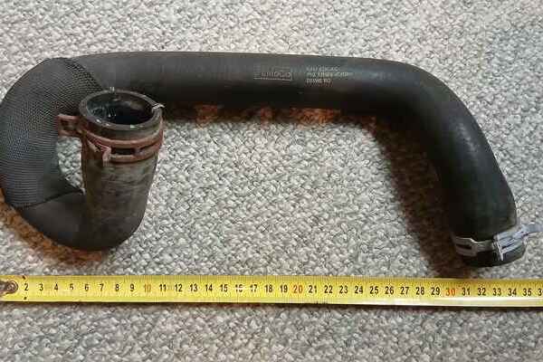

Заменил оба патрубка. На машине патрубок внезапно принял нормальную форму. В сервисе даже спросили - а зачем менять? Хорошо, что остались фото, на которых видно, что он был раздут. Показал мастеру, он сказал - да, немного раздут, меняем. Снятый осмотрел, внутри нет никаких разрушений, даже закралось сомнение, что с ним было что-то не так. В любом случае, 12-й год, решил, что надо поменять, поменял.
Фото старых патрубков.
Motorcraft встали, как родные, а они по сути для 2.0 и есть родные, единственное, один хомут почему-то плохо обжимал патрубок и мастер смог его стянуть с термостата с зажатым хомутом. Я предположил, что хомут просто был приклеен к патрубку не в том месте - ниже (хомуты на новых патрубках взведены и приклеены к патрубкам, чтобы не потерялись), но мастер решил переставить хомут с оригинального патрубка и он затянул патрубок, как положено.
Патрубки Motorcraft. Фото от продавца. Свои не делал, там все один в один.

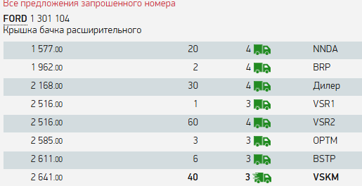

Посмотрел в каталоге-выдало следующий финис 1301104.
В автодоке выдаёт следующие направления, которые не вызывают доверия...
Может есть качественная альтернатива? Ездить планирую в жарком климате.
