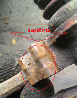

ostryi1982
Визуально. При большом пробеге на скобе на направляющей по которой перемещаются колодки образуется ступенька которая видна на глаз. Если она не очень большая, то можно сгладить напильником. Колодки по скобе перемещаются без заедания? Ниже фото из интернета для наглядности.
