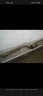

Парни всем привет, может кто в курсе резонаторы отличаются у фф2 рестаил или просто фф2дорестаил, или может от года выпуска зависит?, купил бу глушак, а потом только заметил что резонатор длиннее моего мин в 2 раза, остальное все штатно, крюки тоже совпадают.
Пришел примерно такой (фото из инета)
У меня резонатор раза в 2 короче

У длинний резонатор дорестайл 2007 ti-vct

Понял, спасибо,
Интересно почему в более поздних версиях отказались от длинных резонаторов, хотя места там вроде под них хватает.

Пробили по вин номеру сказали с машины 125 л.с т.е от 1.8, не знаю насколько правда

у меня на 2л дорест с длинным резонатором был

Вы правы, нашли доки от машины, как сказал продавец выхлоп от 1.8л, главное что на 1.6 подошёл без проблем., правда был один косяк, видимо при ударе погнуло трубу,но без проблем исправили, или может это особенность Глушаков от 1.8 точно не знаю
Ума не приложу как ее так в этом месте погнуло, хотя выпускной коллектор, и сам глушитель живой

Что за удар был такой что смяло гармошкой?) наверно метал был разогрет, и это дало металлу большую пластичность
