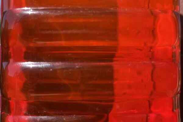

bizz41
21 Maymobile
Швейк
Слева завод 254 тыс км с 2014 года, справа свежак из банки. После высыхания цвет стал одинаковым.
Походит ещё?
Швейк
21 May
а палитра есть к этим бумагам, ну типа шкала PH
https://www.oil-club.ru/forum/topic/59048-prover...iznosa/
bizz41
22 Maymobile
Ш
Швейк:
Да, точно такая же.
Вопрос к чему. За 10 лет эксплуатации РН вроде как и не упал.
Швейк
22 May
поэтому, я просто слил радиатора и добавил свежего... думаю, жив буду, сделаю в пробке бачка антифриза штуцер ( я поменял пробку, есть запасная) и солью больше, подав давление в систему. останется что то, но и фиг с ним...если есть желание, позвоните на завод кулстрима и пообщайтесь с тех специалистом на прямую... я спросил: вы перестали выпускать концентрат, что делать... и он мне рассказал, что контролировать PH и чтобы добавить присадок, можно часть слить и добавить свежего. у меня нет сейчас возможности звонить в московский регион на городской телефон. да и почему за 10 лет нормальный PH? думаю из за того, что нет подсоса воздуха в систему охлаждения, окисление идёт же за счёт кислорода... как и ржавчина в воде... если вода не имеет доступа к воздуху, то ржавчины и не будет...🙂

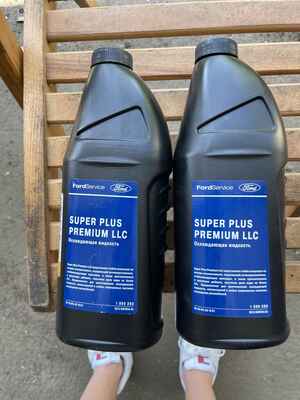

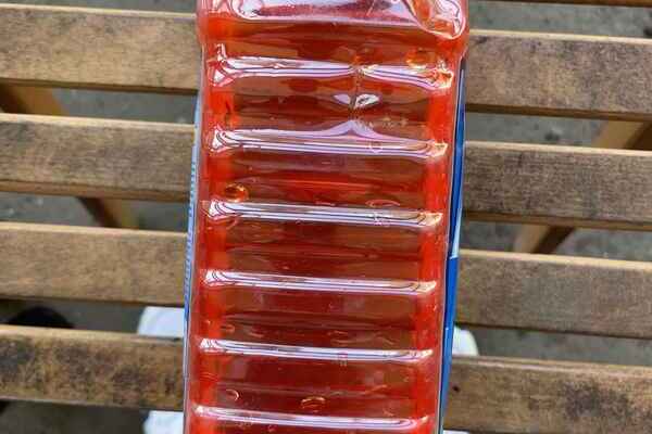

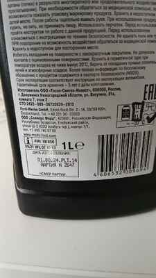

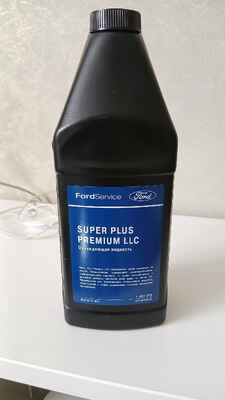

Оригинальный антифриз кто-нибудь последнее время покупал? При нескольких последовательных ремонтах менял, доливал антифриз. Покупал в сервисе. Смущает цвет. Вроде, оранжевый, но не такой, как на втором авто. Какой-то слишком прозрачный, как очень сильно разведенный. При этом рефрактометр показывает -43. Как бы не паленый.
28 Maymobile
Вот в такой канистре. Нашего производства.
Igor166
28 Maymobile
Покупал в том году, цвет такой. 50 на 50
28 May

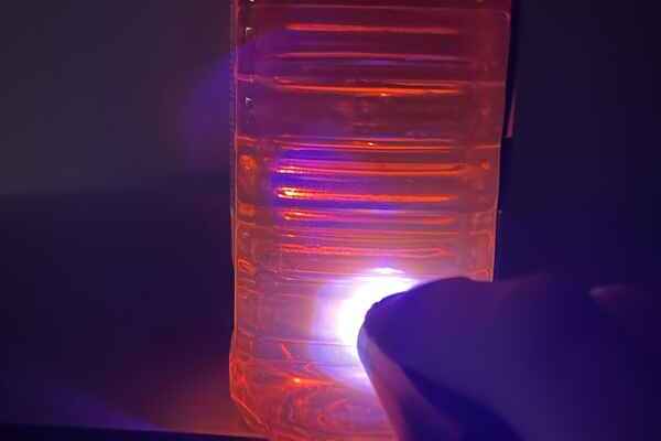

Igor166
А в уф светится? Я помню раньше отличал концентрат от разведёнки по свечению. Чем больше разбавляешь, тем ярче светится. А этот наоборот, концентрат светится, развел, перестал светиться практически. В общем, что-то непривычное. Если это просто особенность отечественного производства, то фиг бы с ним, но у меня на втором авто заводской заливки, говорят, тоже отечественный уже был, совершенно другого цвета. Он не прозрачный, как морковный сок. По рефрактометру -41 град.
Igor166
28 Maymobile
Не не светил )) когда сливали тоже не прозрачный был , в тест режими стал показывать 108 105 в пробки когда жарко , поменял опять 99 градусов . Краситель может другой.

Может и другой, поэтому и спросил. Хотя, если почитать мануал Форда, то там краситель не просто краситель, а по его цвету определяется степень загрязнения антифриза нитритами. И там как раз такие симптомы, как обесцвечивание, розовый оттенок... Тут уже вопрос не к концентрату, а качеству дистиллированной воды, которой его разводили. А концентрата у меня не осталось для сравнения.
OlegArh70
28 May
Другой производитель. Изначально шёл Тексако, потом Кулстрим на этом же бельгийском суперконцентрате (эти непрозрачные), а последние годы антифриз для Форда делал Синтек из чего неизвестно...

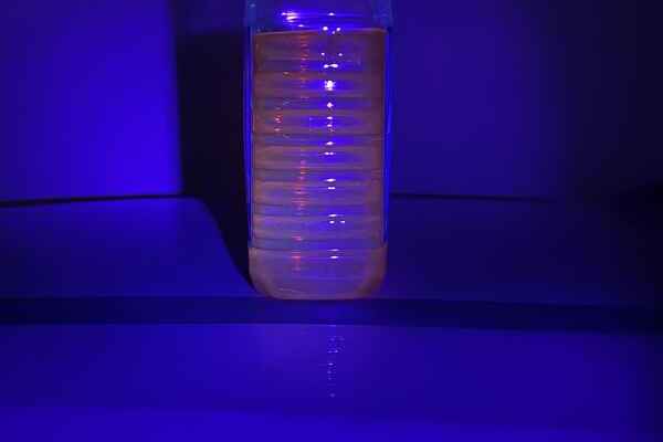

Igor166
28 Maymobile
Светится приблизительно так))
Нормальный антифриз, температуру сбил на 9 градусов))
28 Maymobile
O
OlegArh70:
На канистре написано Тосол-Синтез, Дзержинск.
