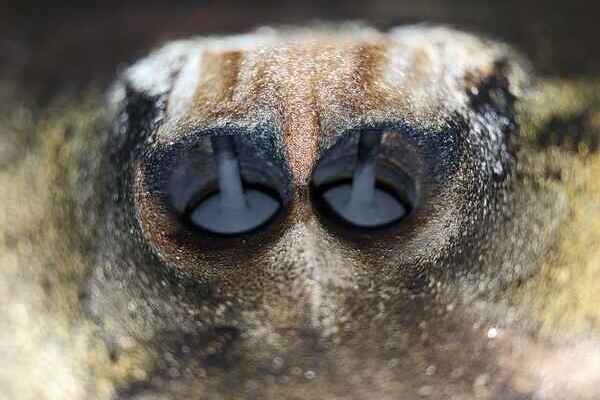

solex11, впуск перебрал, отмыл, стало 23-24кПа😬😂 После сброса коррекций машина зверь, но вряд ли надолго... На впуске ещё год назад обращал внимание на странный рыхлый серо-черный нагар на клапанах, но с чем связать его появление не знаю... Буду перешивать ещё сейчас, вчера ошибки по памяти PCM вылезли, возможно просто после сброса коррекций, но уже второй раз такое наблюдаю.

ну понятно... было у меня 23-24 кпа... это уже не норм... мало того у меня на родном моторе была корекция на хх об в 22-24 + и все ездило четко... а могла и 13 быть после езды... в нагрузке при езде и 7 и 15😅 так что это непобедимая корекция..
а ты стачивал стаканчики как? пятаки стаканов ровно стачивал? клапана не трогал? зазоры клапанов какие?
