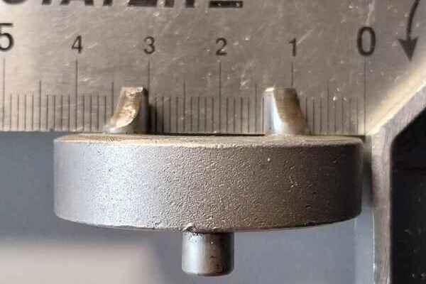

Из подходящих железок сколхозил съемник.
Мощная пластина из магазина мебельной фурнитуры, 32 рубля. Подозреваю – для навески шкафов на стенки.
Болт М8, гайка с тефлоном, гайка с планшайбой, барашек – 16-80, в ближайшем скобяном магазинчике.
Проверил в деле на передних колодках. Работает, барашек, естественно не накручивал.
Поставил Eurorepar 1639376580. Тихие, тормозят, 100 км пробег всего. Здесь выше есть отзыв от коллеги об этих колодках. Посмотрим.
Пружины вытащить так и не смог, отогнул чуток и вывел наружу, не снимая. Начал вытаскивать, они такие несолидные, думал – покурочу сейчас. Кто-то здесь писал, что тоже воевал с ними, но победил.
Теперь руки чешутся сзади приспособу опробывать. В интернетах есть инфа, что дырки на задних поршнях 5 мм диаметром, 19 мм расстояние по центрам. Хвостики барашка как раз 20 мм от острия до острия. На выходных займусь.

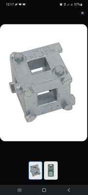

От 300 до 600 на маркетплейсах
Obrezok
5 May
Я видел. Как кубиком работать, не подскажите?

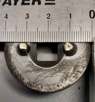

Приспособление для утапливания поршня Forsage 65803 - пришлось подтачивать штыри на шайбе.
Использовал на ФФ2 и ФФ3.
Всем удачи.
Работает, усики барашка углами как раз в отверстия на поршнях зашли. Гайку к пластине приварить надо, двумя ключами не очень удобно работать.
