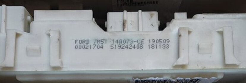

IVoroshiloVI
26 Maymobile
Всем ку
Может подскажите
У мен Gem модификации СЕ и могу ли я поставить доп отопитель?
Выше не нашел информацию о поддерживании им эпвс
semen85.07
27 Maymobile
IVoroshiloVI
Может CF? А стоит климат или обычные крутили?
IVoroshiloVI
27 Maymobile
semen85.07
СЕ
Крутилки
semen85.07
27 Maymobile
