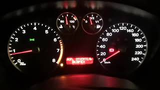

1) Двигатель; 1.6 115лс
2) КПП; Механка
3) Кузов; Седан
4) Год выпуска; 2007
5) Пробег.208000
6) комплектация: Чиа
Добрый день, вечер проблема такова после установки эпвс на фокусе 2 sedan 1.6 115 л.с было все хорошо ну как только сменил генератор на 120-150 стал замичать во время работы эпвс обороты сильно падают когда газуешь или выжимаешь сцепление, кто сталкивался с такой проблемой помогите решить, очень не удобно так ездить… Так же приложил видео п.с мозги прошиты до 150а генератора.
Vrace
23 September 2021mobile
nekiq
У меня особенно по пробкам также иногда до 500 об.минуту на 1.8 фф2 рест идут провалы. Не знаю что делать?
