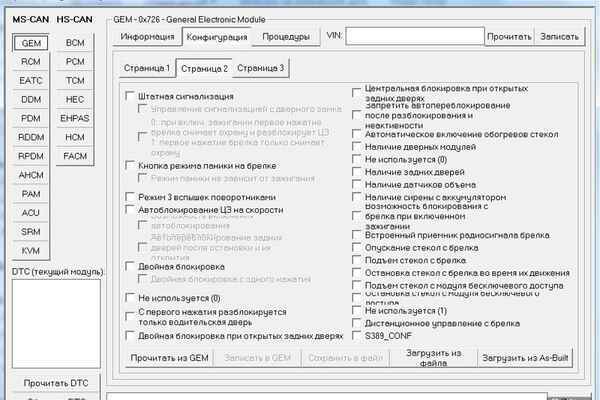

megaev
7 November 2014
Всем привет!
Кто подскажет, почему в ELMConfig строчки наезжают одна на другую? Так практически во всех вкладках с большим списком параметров. Иногда можно интуитивно понять, что имелось ввиду, а иногда вообще невозможно прочитать. Что делать? Пробовал все версии, везде одинаково. Скрин под спойлером.
Если где-то было - извиняйте, не нашел...
