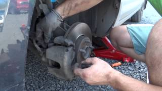

fokspro
1 October 2014
Хочу внести свою лепту, так сказать. Видео по замене передних колодок на ФФ2, хотя чего уж проще.
