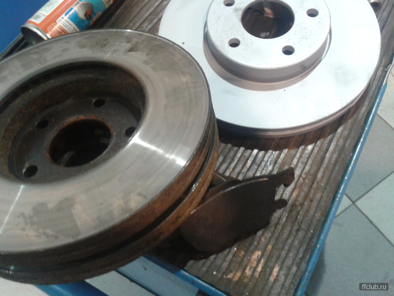

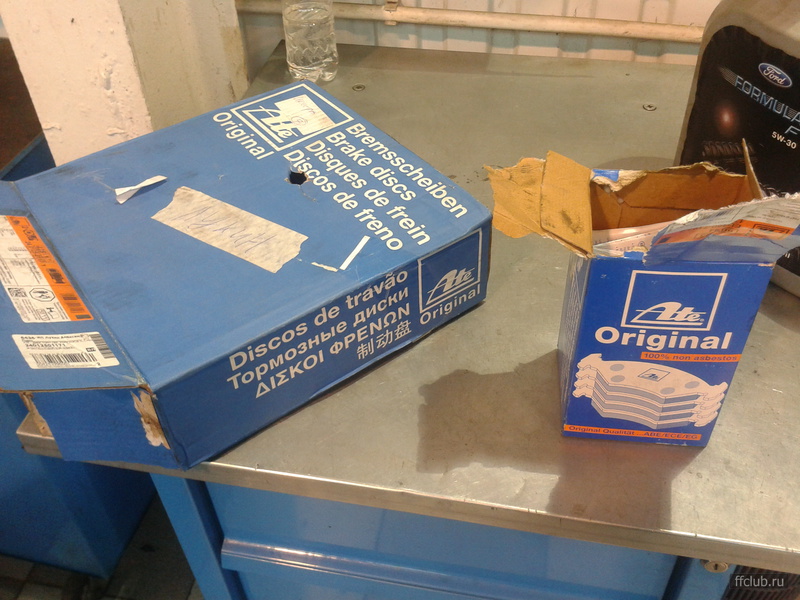

поменял у официалов на FFII дорестайл родные тормозные диски на ATE 24.0125-0117.1 из-за толщины остатка дисков. Толщина дисков которые сняли была ~21 мм. Пробег 115000 км. ATE с виду понравились. Пришли покрашенные защитным покрытием, которое категорически запрещается стирать в инструкции к дискам. Общие впечатления от торможения пока не могу сказать, т.к. прикатываю.
а у новых какая толщина, что то старые как новые выглядят, или это фото обман такой визуальный.
 takinava   13 Май 2012 - 14:40  #
на новых ATE написано 25 мм толщина, но проверить я забыл (

 Anikiy   13 Май 2012 - 19:18  #
По виду колодок еще тысяч на 10 езды. Докатали бы колодки, а потом поменяли, коль диски все-равно в помойку.
 taylor2k   13 Май 2012 - 19:49  #
takinava, фига се, а на вид не скажешь что 21мм остаток. Кажется что бортик всего 1.5мм или протачивал?
Впечатления будут положительными
#  Отредактировано: 13 Май 2012 - 19:50
 takinava   13 Май 2012 - 20:06  #
taylor2k не протачивал, бортики на дисках с двух сторон, вот в сумме и получается 3-4мм
