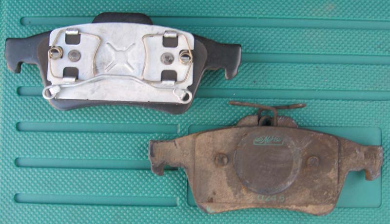

 Zahnrad   30 Августа 2007 - 22:08  #
огромное спасибо автору поста за инструкции!
зы. если будете брать неоригинальные колодки, будьте
внимательны: слева неоригинал febi не подходит,
хотя экзистом выдается как заменитель.
эта колодка не отводится от диска после торможения из-за отсутствия
упорной пружины в скобу, а эти мощные пружины могут деформировать поршень.
а TRW GDB1621 не указан как подходящий, хотя самое то...
 Sted   04 Сентября 2007 - 0:58  #
QUOTE (Zahnrad @ Aug 30 2007, 22:08)
Вы уверены? Я сегодня с другом установил 2 таких комплекта, и все нормально отводится... Может вы не поняли, что за счет этих самых "мощных" пружин колодка надевается на поршень, и висит на нем? Один комплект был ATE, второй Remsa. Оба внешне как ваши Феби. Оба по родным каталогам предназначены для ФФ2, оба изумительно подошли.
