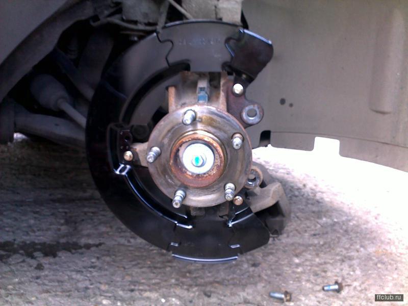

Выглядят так :

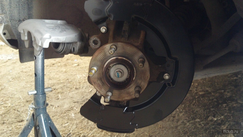

Для установки щитков понадобилось снять колесо, тормозной суппорт (2 болта под ключ 15), снять тормозной диск(не закреплён) и всё :
Крепёжные тверстия (по 3 шт. с каждой стороны) уже есть, я их только прогнал метчиком М6 (очистил от грязи) и смазал мовилем :
Для установки понадобились 6 винтов М6 (короткие, с буртиком под ключ "на 10"):

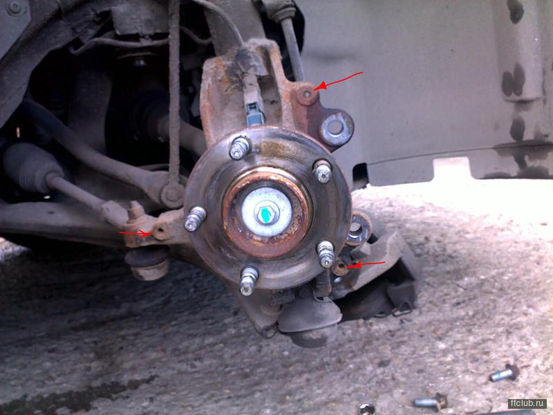

 МishaL   19 Июня 2009 - 16:01  #
Тут показанны точки крепления:

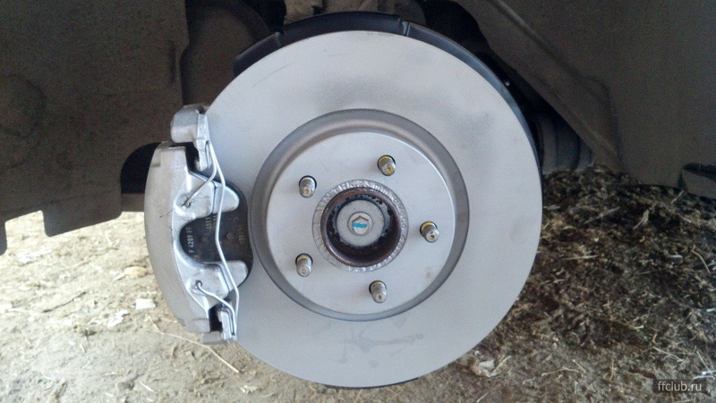

 МishaL   19 Июня 2009 - 23:19  #
Цитата (#LiS# @ Сегодня в 16:19)
а как на установленном выглядит?
Вот как было (без щитка):
Вот как стало ( с щитком) :
#  Отредактировано: 19 Июня 2009 - 23:22

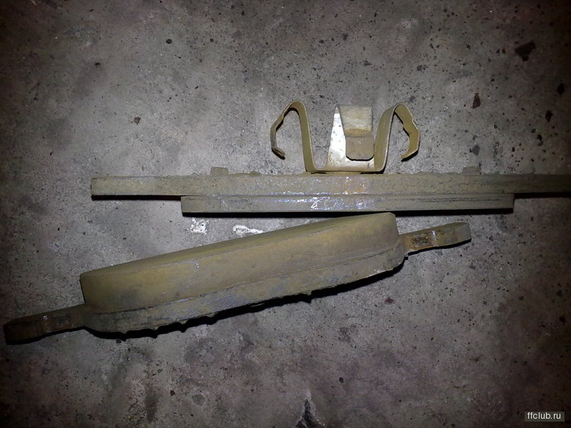

После теплой зимы (вода+песок, песок и еще раз песок) съело внутренние колодки, наружних осталось 60 % (осенью при предыдущей замене износ был равномерный! )Щитки спасут колодки и диски от песка и следовательно износа !!!!!!! Ставить всем !!!!!! Ставишь щитки-экономишь на колодках biggrin2.gif

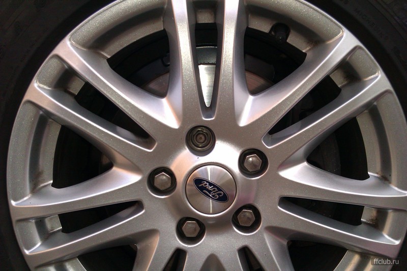

Интересует вопрос, на Мазде 3 поворотный кулак и тормозной суппорт, такие же как на focuse или все же есть отличия? Я о том, если с трехи поставить ничего не переделывая. Ведь от мазды 3 щитки как раз под 15" тормозных дисков.
-- Добавлено: 15:57
МishaL Вы у себя можете сделать фото снаружи колеса, хотелось бы посмотреть, на скока щиток по диаметру больше тормозного диска? wink.gif
