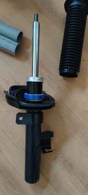

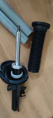

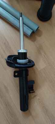

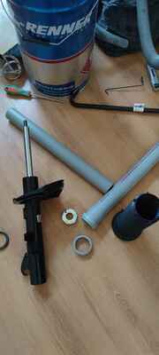

что получилось слева направо:
гайка штока – пыльник – отбойник амортизатора – опорный подшипник – опора – пружина – старая стойка – новая стойка.

Это пыльник. В верхней точке пыльник крепится в подшипнику опоры, в нижней точке крепится к пластиковому колпаку, напрессованному на саму стойку.
Так как стойки были куплены KYB не оригинал то такого колпачка там нет и соответственно пыльник снизу никак не зафиксировать, что как мне кажется не есть хорошо!!!
Я может и сколхозил, но решил проблему так: снял колпачок с оригинальной стойки срезал внутренние шлицы…. и запрессовал туда металлический обод с новой стойки KYB.
И эта конструкция плотненько села на новую стойку, тем самым решив проблему крепления пыльника в нижней точке.
