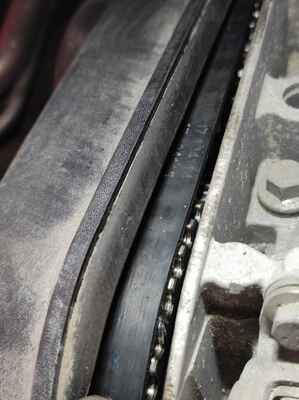

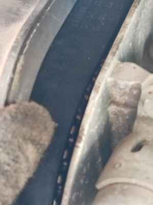

Ремешок 7 год и 65т+ на нём, маслянистый немного, сальник сопливит похоже...
