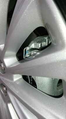

Форд фокус 3 1.5 экобуст 2017г,решил поменять передние диски,купил ate 300мм.В итоге оказалось что с завода стоят 278мм.Заказал zf Russia.Пробег 96т
vofka862007:
Форд фокус 3 1.5 экобуст 2017г,решил поменять передние диски,купил ate 300мм.В итоге оказалось что с завода стоят 278мм.Заказал zf Russia.Пробег 96т |
на полторашках лучше всегда перед заказом с линеечкой к колесу подойти, ибо не угадаешь, триста там или не триста
9 hours ago
Profi68:
на полторашках лучше всегда перед заказом с линеечкой к колесу подойти, ибо не угадаешь, триста там или не триста |
На суппорте пальцем нащупываешь, прижимаешь, смотришь отпечаток - 278 или 300 ). А на через некоторые диски можно и так разглядеть:
