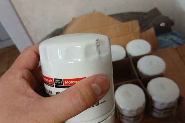

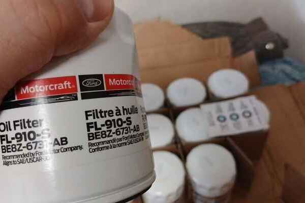

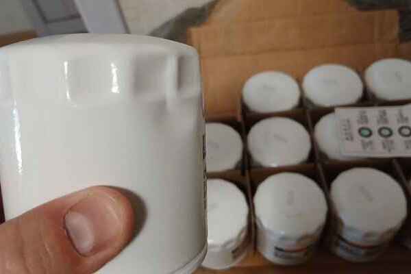

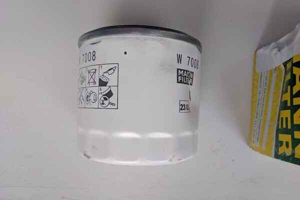

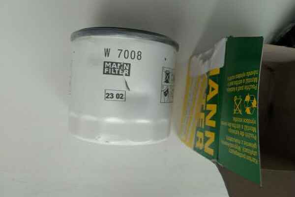

Тщи, кто что думает по поводу некондиции такого плана?

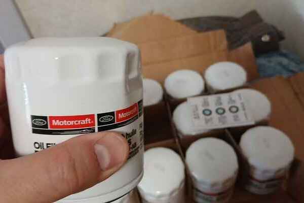

Такая коробочка из Штатов пришла. Мятые все 12 шт. Главный вопрос - ставить это можно? На продажу, понятно, что не вариант.

Я бы поставил и посмотрел на приборку. Если лампочка будет нормально гаснуть - чё бы и нет.
Но я вообще любитель скроить где можно, так что я бы на себя ориентировать не стал 😉
21 Aprilmobile
Sync77
Да лампочка погаснет я думаю, т.к. оеа не гасннт есои масло ге проходит, а если катушка оторвана от основания и будет мимо масло гонять...
З.ы. Ладно, больше половины тут не сильно мятные
в основном с боку придавлены.
Sync77
21 Aprilmobile
Я бы мог порасуждать, что полнопоточный фильтр превратиться в неполнопоточный, но отвечу проще.
Таков путь.
21 Aprilmobile
Sync77
Да, можно порассуждать, насколько он по пропускной способности кстратом стал. А также не выдавят ли его обратно давлением в системе?
Sync77
21 Aprilmobile
Почему? В случае отрыва у него пропускная способность точно не упадёт, масло то гнать будет напрямую, мимо фильтра, пропускная способность даже увеличится. Правда фильтровать будет, скажем мягко, существенно хуже.
21 Aprilmobile
Sync77
Ну на высоких оборотах в принципе всё масло через перепускной клапан летает точка А у этого фильтра он верхнего расположения, что снижает вымывание грязи с фильтрующего элемента. Фильтр в принципе не всегда же гоняет масло 100%, через фильтрующий элемент
Ты специально такие заказывал, или доставка постаралась?

Ой, долгая история. Попросил знакомого купить там. Точнее он сам сказал, мол, не вопрос - обрашайся, канал отлажен. Ну, решил опробовать канал на фильтрах... Я ему скинул ссылку, что купить. Коробка покупалась в штате Висконсин. Ну, а дальше все пошло не по плану... Я уже думал, что коробка вообще не придет. Пришла.

Как вариант - вскрыть самый мятый из них чтобы точно убедиться, что критичных повреждений нет.
Рисковать не стал (с одним фильтром проще принять решение) - условно фильтр 500р, ремонт двигателя - в 200 раз дороже.
22 April
paulmiller985:
Распилил? И что там было не так кроме мятой стенки?

Характер вмятин такой, что однозначно не вина доставки, а специально уже мятые в коробку собирали (сугубо мое мнение).
paulmiller985
22 April
Vortex:
Нет, валяется на даче. Думаю, что ничего там критичного нет, уж 1.5 бара он точно выдержит.
22 April
Сергей М:
Т.е. на заводе Mann? Даже если так - это уже никакого значения не имеет.

На момент закупки 76$ коробка, и должна была ехать в нагрузку с другими з/ч в общем контейнере. А в итоге чел забыл или забил, а потом сказал, что все-таки отправил, а когда контейнер в итоге приехал, там коробки не обнаружилось, после чего он ее все-таки нашел у себя, но т.к. внезапно бизнес у него больше с з/ч не связан он не нашел ничего лучшего, как отправить коробку обычной авиа посылкой. Соответственно, к ценнику прилипло аж 52$ но хоть курс упал. Хотя изначально договор был - да не парься, в там твои 2,5 кг растравятся в общем объеме... В общем, получилось 7800 закупка и 4220 доставка. Считай ровно по 1000 руб. за 1 шт. Если бы целые дошли и в срок, то вполне себе.
Сейчас они там стоят 83$ коробка, доставка стоит 8$/16$ (жд/авиа) за 1 кг (посылка 2,5 кг) + 12$ по России до Москвы. Считайте сами.

Нормально, если бы целые доехли ))). Кстати, хлопушки по бокам выправились без проблем. Чуть надавил по краям и хлоп обратно. Итого только 5 фильтров не товарного вида, на остальных мелкие незначительные вмятинки, сразу и не разглядишь.

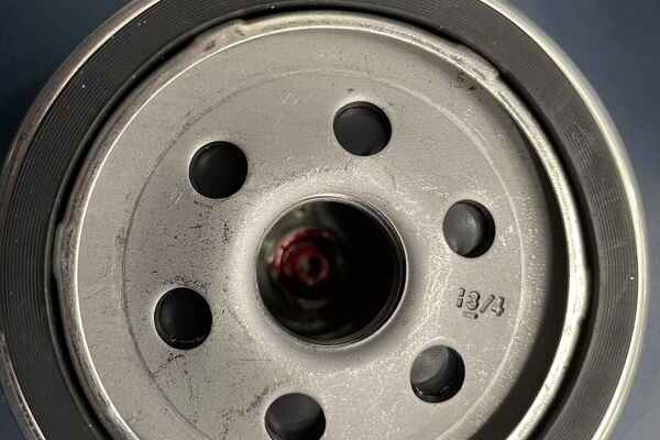

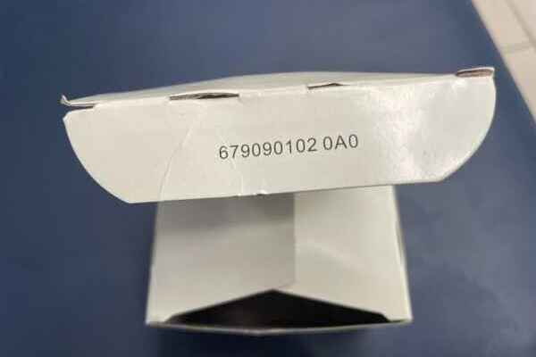

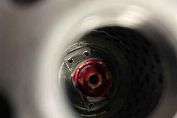

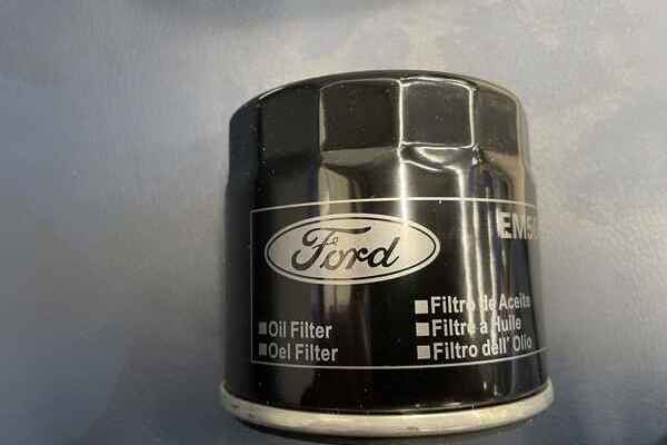

Всем добрый вечер . Оригинал? Взял один на пробу , если оригинал надо будет еще подкупить .

А в ультрафиолете этикетка как выглядит?

Паль. 99%, что бумага даже шевроном не уложена.

Можно уже не светить)) 700 р подозрительно дешевле чем в Руси , тоже так подумал.

Бош бери, там этот же фильтр за 400-500 руб. В смысле - оригинал.
