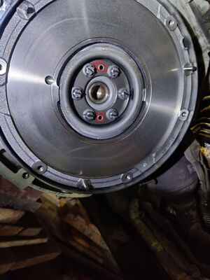

Ребят подскажите нужно ли как-то совмещать коленвал и маховик при замене последнего. На коленвале кроме отверстий для крепления маховика больше ничего нет (фото коленвала взял из интернета). Если маховик представить как циферблат часов, то на нем есть небольшие кружки на 1 час и на 7 часов. Родной маховик (фирмы GAT) стоял по меткам этих кружков. Нужно поставить маховик SACHS, на нем есть два маленьких отверстия, они совпадают с кружками на коленвале (на 1 час и на 7 часов) и также совпадают с 6 отверстиями для крепления маховика к коленвалу. Но смущает то, что если начать крутить маховик по часовой стрелке то маховик еще можно прикрутить к коленвалу когда два маленьких отверстия на маховике стоят на 11 и на 5 часов. Вопрос в том, как установить правильно. Или можно вообще не заморачиваться. И еще вопрос что за глухое отверстие просверлено на маховике SACHS? Машина ФФ 3 2.0 л. КПП МТХ 75.

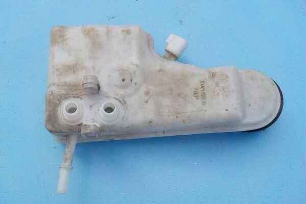

Всем привет. Вытекла жидкость с выжимного, подскажите можно ли ехать на авто не вытекает ли с тормозного контура, в бачек наливаешь ,в течении получаса уходит
Alex-BG
30 May
тараннн
Насколько знаю (в том числе по опыту замены тормозной жидкости), заборное отверстие в контур сцепления в бачке находится немного выше, чем отверстие для тормозов, именно для того, чтобы при проблемах со сцеплением не лишиться тормозов.
Но 100% гарантии не дам.

тараннн
Можно ехать, тормоза не завоздушатся

С бачка один шланг идет , возможно там ниже ещё один бачек, который идёт на главный тормозной

С бачка один шланг
Стало интересно, посмотрел схемы и фото. Бачок насажен напрямую на главный тормозной цилиндр, шланг сбоку - явно на сцепление.
