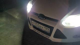

Всем привет. Нужна помощь в подсказках.
Ситуация с вентилятором не понятна по логике своей работы, раньше такое не наблюдалось.
Вентилятор охлаждения начинает произвольно вращаться на максимальных оборотах при езде в основном по трассе, замечаю это при остановке на светофорах в населенных пунктах. Подсоединяю ELMку и через Torque отслеживаю температуру двигателя, показывает 90. При этом климат контроль вообще роли не играет, включён он или нет вентилятор работает на всю. После остановки в конечном пункте, я не могу вообще остановить вентилятор, кроме как остановки двигателя, при этом вентилятор начинает реагировать включением на открытие передних дверей. Повторюсь, температура двигателя по Torque не поднимается выше 90 градусов, так как работает вовсю вентилятор.
Изредка глючит в городской черте. При заводе двигателя всё спокойно, когда машина долго стоит например на стоянке на сигнализации. Но когда ездиешь продолжительное время и делаешь остановки, например приезд в торговый центр либо парковка около дома на 15 мин, начинает так же глючить на двери своим включением и при заводе двигателя продолжать работать минут по 15 минимум. Бывает такое что машина стоит 1,5 часа по наблюдениям, снимаешь с сигнализации открываешь водительскую дверь, срабатывает вентилятор на всю свою мощь. На прошлой неделе поменял аккумулятор, ввиду его разряда, мои мысли что генератор просто не может выдать ток для зарядки из за вентилятора.
Приезд в автосервис результатов не дал, машина вела себя нормально, как ни в чем не бывало, ошибок тоже ни каких не показывает. Нужен электрик диагност чтоб со мной поездил и выявил проблему. Но может быть кто то из вас знает в чем проблема. Снял 8 минутный видеоролик про вентилятор.
dominik2110
22 August 2023
Игорь2007
смотри блок управления вентилятором(желательно подкинуть заведомо рабочий)
~DimNik~
22 August 2023mobile
Игорь2007
Аналогичная ситуация с прошлой осени.Единственное , что добавлю, в жару такой проблемы нет.
Игорь2007
23 August 2023
D
dominik2110:
ага спасибо, надо найти хотя бы б\у, попробовать заменить.
~DimNik~:
ого, а проблему как нибудь решаете? Что нибудь меняли уже??
~DimNik~
23 August 2023mobile
Игорь2007
Сначало промыл радиаторы, так как пробег был за 200, но они были на удивление не сильно грязные(я единственный владелец), затем забил.
