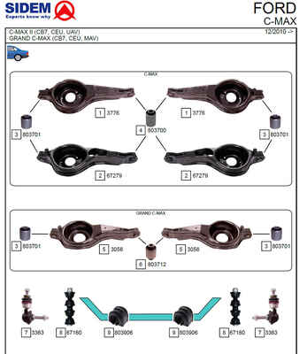

Puxugan
26 May
Q-cent:
А-фокус уса
Задняя подвеска вся от Фокуса 3.
Разве?
Рычаги точно не от третьего фокуса.
yu51
14 Junemobile
Рычаги с фф3 на Гранд не подходят из-за внутреннего сайлентблока (наружный да) и большого диаметра пружины. Вот сейчас и у меня задача на 160 тыс, что делать с такими редкими рычагами.
Puxugan
14 June
yu51:
Купи Лемфедер, они доступны к заказу на нашу машину
код 38551 01
Я такие себе в последний раз ставил.
Это если про задние речь
Q-cent
14 Junemobile
Странно, мне два раза делали заднюю, ни разу не было вопросов про совместимость. Меняли только сайленты и мелкие рычаги.
Puxugan
15 June
Q-cent:
не, ты что-то путаешь. Даже сайлент-блоки у подпружинных рычагов разные, те что внутри.
вот в передней подвеске много одинаковых
Вот для сравнения:
yu51
18 June
