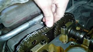

2л, 155тыс км (может скручен?). компрессия ровная по 16,5. Масло жрет 230гр на 1000км (езжу активно и быстро). Сопливила прокладка клапаная, решил заменить ее, заодно цепь посмотреть:
это нормально?)
снял крышку клапаную. Проверить решил цепь, не знаю как конечно.(на холодную не бьется, все тихо) Так то натянута, но если сильно нажать то растягивается)
вот фото звезд
как состояние?
Скромный Кот
7 August 2017
Offmax
у меня при нажатии на цепь она провисала примерно на такую же величину, но сама обратно натягивалась, и было слышно, как хлюпает масло в натяжителе.
Двигатель под крышкой довольно чистый, лака совсем немного, это говорит о том, что масло использовали хорошее и меняли вовремя. Либо о том, что его недавно мыли промывочной присадкой

Можно ли визуально, под клапанной крышкой определять растяжку и провисание цепи, или всё таки только полностью разбирать?
Как считаете, это норма (провисание под нажимом порядка 2-3 мм):
Двигатель 2.0, пробег порядка 120 тыс, 8 лет.
alex_elf
27 June 2018
судя по фото состояние цепи то вообще не айс за пробег уверены??
Offmax
27 June 2018
LadyCAR
нажатием не определить, там гидронатяжитель, если сильно нажать, то натяжитель вдавится и цепь еще сильнее провиснет
надо снимать цепь
если зимой после заводки будет биение цепи, то надо менять

В пробеге уверена, не верится что за 120 тыс можно так ушатать цепь на её замену... при чём с достаточно бережной эксплуатацией... никаких других особенностей в работе не замечаю.
На счёт состояния не айс, вы про провисание?Возможно просто фото не удачное...
