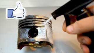

А почему нельзя раскоксовывать очистителем карбюратора? Попшыкать хорошенько в камеры сгорания и все. Он же дроссельную заслонку за секунды отмывает, думаю и поршень с кольцами ему поддадутся.
Andreytushin
6 April 2018mobile
M
Maximus8419:
Да можно. Но вообще нужно в комплексе подходить. Начать с присадки в бак, потом раскоксовка в цилиндры и в масло систему. После этого будет эффект.
Мишуха
6 April 2018
M
Maximus8419:
Потому что он через компрессионные кольца вряд ли доберется до маслосьемных.

Тогда вопрос: зачем покупать импортные жидкости для раскоксовки за over 400, типа лавра который не помогает, если можно купить за 150 жидкость для карбюраторов. Лично промывал дроссель, за секунды же отмывает нагар.
Andreytushin
6 April 2018mobile
M
Maximus8419:
Я вам больше скажу. Ацетон за 50 р. Не хуже очищает. Для удобства его залил в пульверизатор. Хватит такого объема на долго, я бы сказал на года.

Maximus8419:
Нагар на поршнях, и карбюраторе всяко разный. На поршнях температура повыше будет.
Да и испарится все не дойдя до колец.

Maximus8419:
Потому что состав "накипи" в дроссельной заслонке ( а не карбюраторе) и на элементах ГРМ очень разный по составу. Когда мне делали капиталку я смотрел на днище клапанов: на них был черный нагар, который отмывался вымачиванием в Винксе. Я пытался при масложоре делать раскоксовку, не особо помогало.
