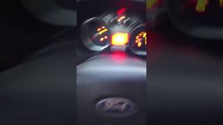

RichardGere
28 March 2017
Не знаю в какую тему мне точно нужно обратиться, пишу тут.
У меня такая конфигурация с завода: реле К5 (гнездо r15), 110, 113, 135 преды, блок переключения режимов света с АВТО и без (два блока).
С 110 предом глючат оба блока: с АВТО, при переключении режимов, начинает то включаться, то выключаться зажигание; без АВТО, если завести двигатель в положении 0, то в этом же положении выключение зажигания не глушит его - помогает переключение в габаниты и обратно в 0.
Без 110 эти проблемки исчезли на обоих блоках. Но на блоке с АВТО во всех режимах, и даже в 0, горят птф и не выключаются.
Что я делаю не так?
Такими глюками страдают все без исключения блоки.
Может по этому 110 пред с завода не ставится ни на одном авто?
Тут скорей всего замыкание в самом блоке (неисправен).

У меня с завода как раз-таки стоял 110 пред )

Человек (с драйва), который мне прислал этот блок (с АВТО), утверждает, что у него все было в порядке. Не вижу смысла ему меня дурить. Что еще может быть не так?

Машину брали с салона в 2007 году. Сборка испанская. Межрест.
Скажем так, машину брал с новья мой отец, а я второй после него. Он ничего такого не делал, кроме ТО.
Про 110 пред проехали, я его уже извлек. А вот почему у меня с новым блоком горят птф принудительно и не отключаются - не понятно. Хотя у другого человека, тоже межрест, все было ок.

у меня этот блок был куплен и все работает. причина продажи в том что я с автокорректором купил под штатный ксен а этот с ручным был. кстати птф не горели. режим авто не включал так как датчик пока не стоит
RichardGere
28 March 2017
Вот записал видео для того, чтобы было более понятно о проблеме.
