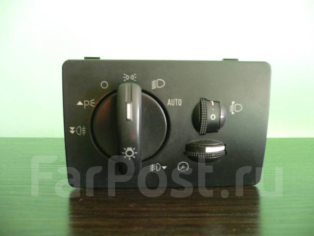

Вопрос следующий. Тут общались с владельцем фокуса. И ситуация такая. Начали с того, что у него вот такой блок управ.светом:
http://static.baza.farpost.ru/v/1335836509667_bulletin
внизу видим регулятор подсветки панели.
в моем же случае такого нет.
в итоге он спрашивает, то есть без противотуманок? я говорю, нет есть противотуманки, он говорит а как они работают со старым блоком..
так выглядит мой блок:
развейте ситуацию )

Ваш блок для машины без противотуманных фар.
