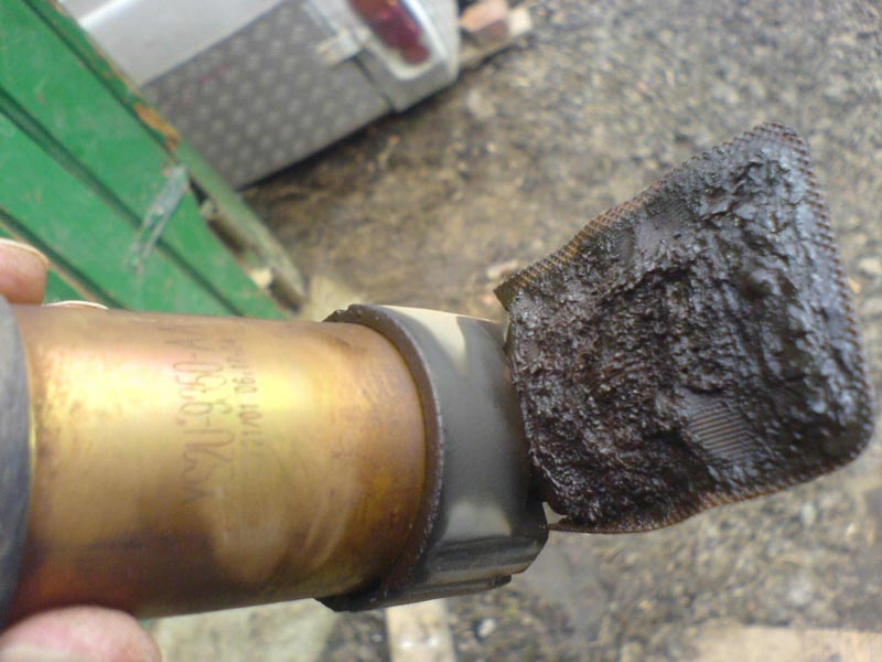

Пацаны, вчера почистил сетки (были в смолистой грязи) бензонасоса у официала (45 баков), когда поехал просто ох-ел, такой разгон стал, что можно подумать, что мне поставили турбину на двигло, просто писец. Раньше при резком разгоне коробка с трудом переключалась на 4500-5000 и машина дергалась, а теперь разгон стал ощутимо легче и короче по времени и переключение на 6000 -6200.
Пацаны всем советую чистить сетки бензонасов!!!

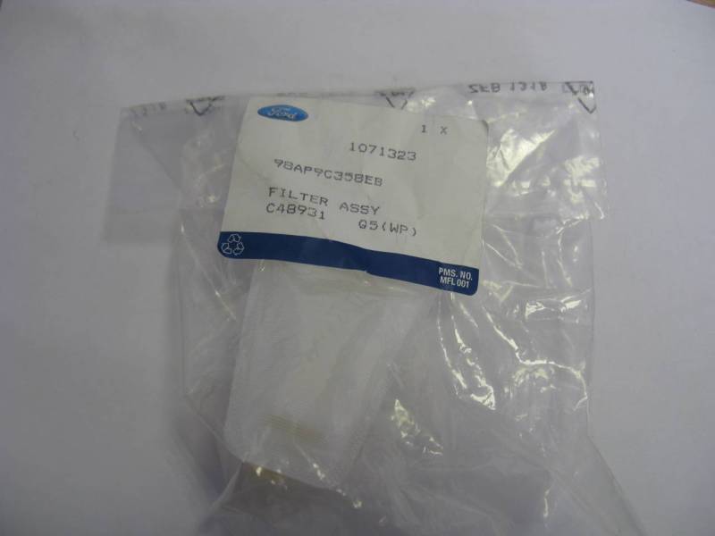

Фильтр топливный грубой очистки Ford: 1 071 323 - 440 руб. (Exist.ru июль 2015 г.)
Для истории: 600 руб. (Exist.ru февраль 2012 г.)
Фото здесь: Чистка сеток бензонасоса (сообщение #9453570)

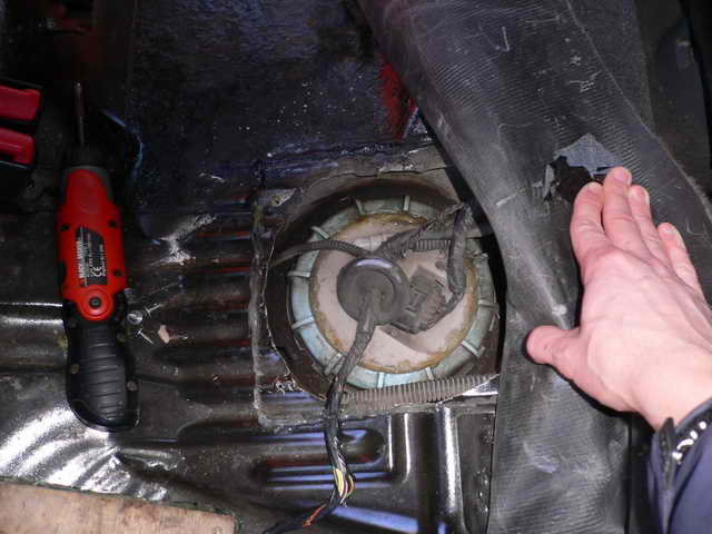

Самому ваще без проблем. Только дырочку резать надо. Но это тоже сущий пустяк если ножницы по металу есть. Там дырочка есть для проводки от ние начинаешь и по спирали вырезаешь до нужного размера. Потом прикрываешь какойнибудь подходящей дощечкой, пласмаской или чем богат. Я дощецкой закрыл и саморезами прикрутил.

Не ну дело это сугубо личное. Да я помню батя у меня на новую восьмерку фаркоп устанавливал так у него слезы наворачивались когда он дырки сверлил в кузове. Если есть денги и мягко говоря руки не от туда растут то гоняйте в сервис и чистите. У меня случись такая необходимость эта операция займет 10 минут. И для этого надо будет открутить 4 самореза. А забыл надо еще седенье заднее поднять. Ну это уже другая история

Выложи фото
Lexaaa
7 April 2006
FOCUSMEN
ОК будет.

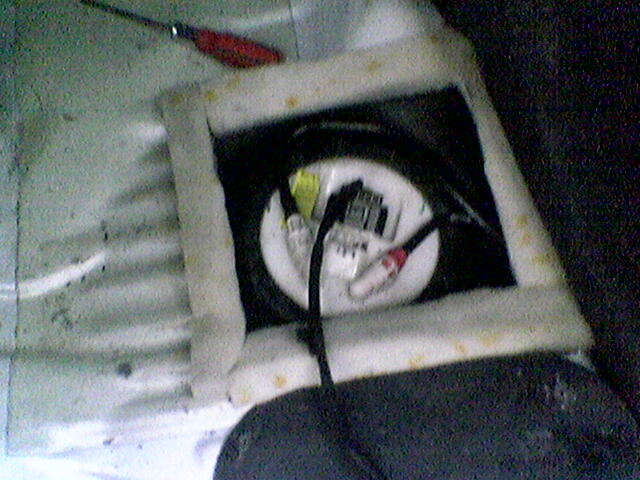

Извените за задержку работал. Вот фото.
Вот такой дощечкой я это прикрыл.
Lexaaa
8 April 2006
А вот это та злополучная ДЫРА которую все бояться зделать.
