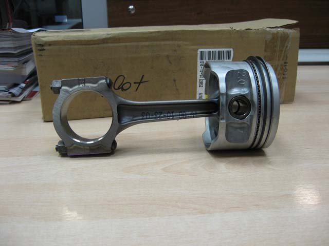

Оборвало поршень в одном цилиндре. Есть желание поменять его один чтоб сэкономить денег. Подскажите насколько это реально и где можно приобрести новые или б/у поршень с кольцами и шатун на Ford Focus(usa) двигатель 2 L, split port, одновальный восьмиклапанный!!!
-Volk-
5 December 2006
Aleks247
Блок не повредило?
PVE
6 December 2006
Aleks247
Проще заказать б/у движек в любой конторе которая таскает машины из штатов судя по аукционной цене на битые машины это будет не дорого.
Commics
6 December 2006
PVE
Полностью согласен Я чего то сомневаюсь, что кто-то будет отдельно бу поршень продавать, тем более один
Aleks247
6 December 2006
focus747

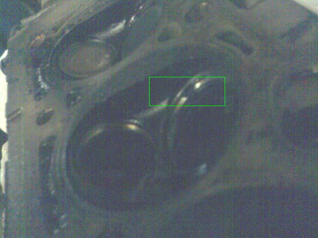

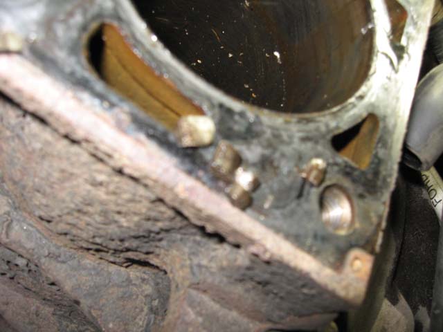

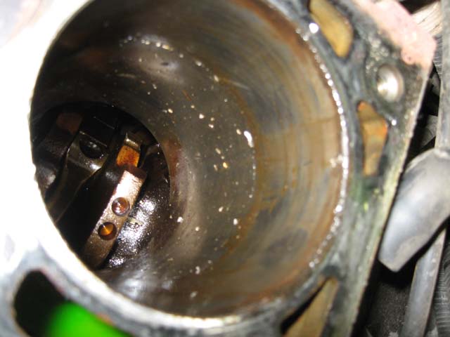

Разорвало поршень ниже маслосъемного кольца и шатуном пробило блок (гильзу).
Есть вариант расточки и заново перегильзовать.
Поршень б/у с шатуном и кольцами нашел в Одесе, пока не получил но обещают что все живое, хотя понимаю что это - "Одесса"
PVE
У нас б/у движок от 1300 у.е. то что я нашел.

Каков пробег ? По карфаксу он какой был в последний раз ? На каких оборотах это произошло ? Я бы на вашем месте помимо замены поршня ещё причину бы поискал, а то у вас может в легкую соседний вылететь тыщ через 20
Aleks247
6 December 2006
K|D

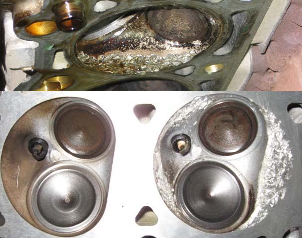

Пробег 106000 миль забыл отметить что в этом же цилиндре вывалилось седло клапана, возможно это и справоцировало раскол поршня.
Движок стуканул "на месте", только завел и стал трогаться и ...!

все дело в головке блока
CD
28 September 2007
Наталка
все дело в головке блока... которую можно отремонтировать.
Наталка
28 September 2007
в том то идело, что её посекло седлом выпускного клапана
CD
28 September 2007
Наталка
В том то и дело, что ... именно такую проблему мы устраняли и не один раз + меняли побитый поршень.
