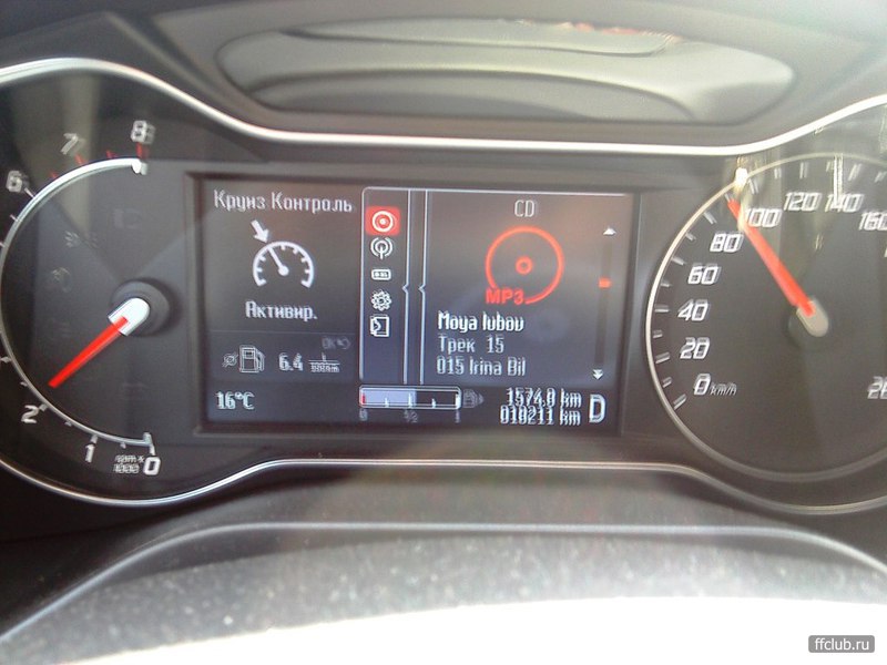

Про расход топлива. Если не в тему, то извините.
FORD S-max. 2,3 л. 161 л.с.
Трасса М-53. Равнина. Скорость 90 км/ч. Без пассажиров и багажа.

 GUE   01 Май 2012 - 15:50  ipad  #
bardahan
Не плохо! Ветер попутный? Все потребители электроэнергии отключены?
 Beztuzev   01 Май 2012 - 16:00  iphone  #
цитата (GUE)
bardahan
Ещё кузов натёрт аэродинамической смазкой)).
 Sapunoff   02 Май 2012 - 7:10  #
Beztuzev
Ага и все щели и стыки заклеил скотчем )))
А в общем мне нравится что такой большой и универсальный авто может кушать так мало
 bardahan   03 Май 2012 - 11:41  #

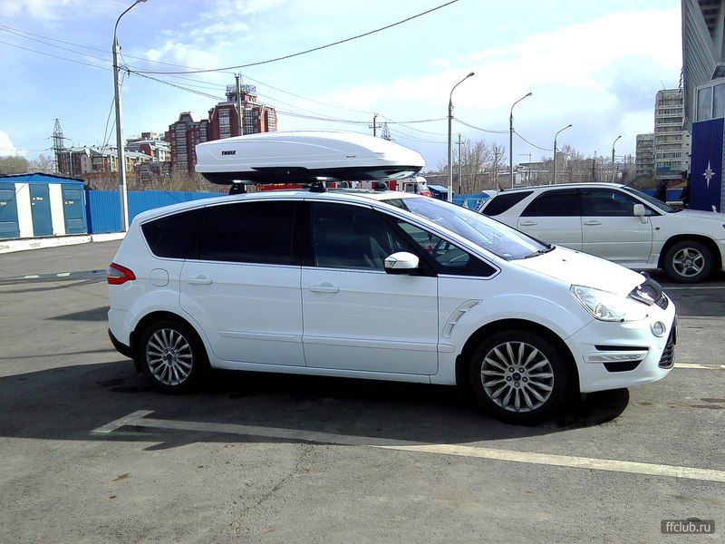

Ветер встречный 90 км/ч . На днях попробую замерить расход топлива с багажником и боксом.
 GUE   07 Май 2012 - 1:01  ipad  #
bardahan
Просто красавчик в белом цвете! А штуковина на капоте реально помогает?

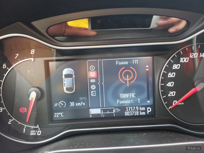

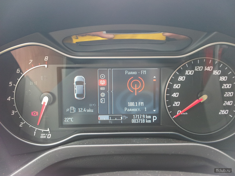

Почти месяц назад приобрел новый S-max 2.3 6АКПП, к расходу заявленому производителем конечно был готов. Но честно говоря после 11-11.5 л\100км на прежнем ФФ2 1.8 МКПП по жудким пробкам Москвы 20-24 л на сотню у S-max привели в небольшое уныние. Но это было первые 500 ки. Потом показания обнулил и вторая пятисотка уже показывала в среднем 17 л (пологаю что стало меньше машин). Сейчас после первой половины майских праздников, с поездками на дачу (я бы сказал) в смешеном режиме, со ср. скоростью 35 км\ч (Москва -Петушки -Петушки-Владимир 2 раза - Москва) расход был 10 -10.2 л\100км Ну и сейчас после короткой рабочей неделе показания 12.4. Конечно не привычно но стараюсь смириться. Рановато но думаю следующим будет тоже S но с новым мотором 2.0. вот только пусть пройдет проверку временем.

 bardahan   07 Май 2012 - 19:19  #
GUE
Штуковина на капоте, как и штуковины на фарах и дверях достались мне бесплатно. Так как с моей машины снимали мерки. Купил в фирме "СА-пластик" ветровики и защиту капота. Оказалось что кузов 2011 года и 2006 года отличаются. При возврате продавцу этих девайсов мне сделали предложение: "Мы снимаем мерки с вашей машины и отдаем первые образцы вам в подарок". Я долго не раздумывал. А помогает или нет не знаю. На старой машине торец капота был сильно побит мелкими камушками, особенно зимой.
#  Отредактировано: 07 Май 2012 - 20:09
 bardahan   07 Май 2012 - 20:13  #
pigeon
В городе у меня такой же расход. С боксом по трассе 7,8 литра. При скорости 120 км/ч багажник шум не издает. То ли звукоизоляция хорошая, то ли аэродинамика бокса замечательная.

 pigeon   08 Май 2012 - 17:33  #
bardahan
А бокс красил или был такой белый?
#  Отредактировано: 08 Май 2012 - 17:38
 GUE   09 Май 2012 - 1:26  ipad  #
[QUOTE=Beztuzev] страх то на людей не наводите. Это как же надо ездить, чтобы на 13 тыс.км истереть колодки. Мой пробег 48 тыс.км. Недавно проходил ТО-3 и спрашивал сервисменов про состояние колодок. Сказали что истерлись только на половину своего ресурса.
 GUE   09 Май 2012 - 1:33  ipad  #
bardahan
А я и не заметил штуковины на фарах. Теперь вижу. Полный фарш! Теперь ждемс всю правду про белый бокс. Эксклюзивный?
 bardahan   09 Май 2012 - 19:04  #
pigeon
GUE
Сначала была такая мысль покрасить. Потом все таки решил белый взять. Именно эта модель THULE выпускается в белом цвете. Белый верх - черный низ. На сайте указано Бокс Thule Motion в эксклюзивном белом цвете !!! Ограниченный выпуск. Разница в стоимости черного (серого) и белого цвета в интернет-магазине порядка 5000 рублей. В обычном магазине стоимость 31000 и 39000 руб соответственно.
