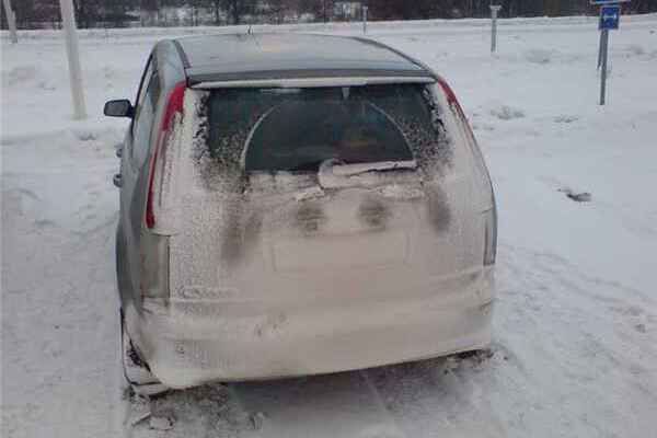

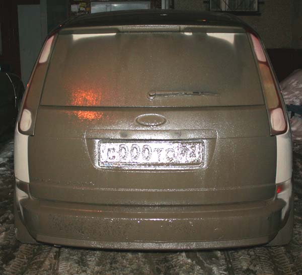

Может можно установить какую-нибудь приблуду чтобы стекло так сильно не засералось.

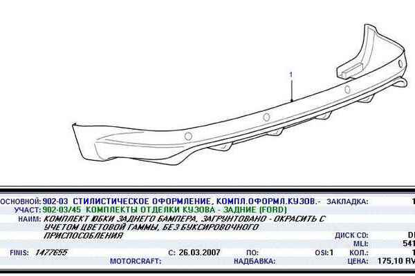

Красиво никак. А не красиво - увеличить размер по глубине юбки на заднем бампере. У меня серого цвета. Только как это сделать? Тогда поток воздушный будет отрываться не сразу за задним стеклом, а чуть поодаль и будет чище. Во как Сам придумал. Или изменить форму крыла над задней крышей. Самый край чтобы смотрел вниз. Тогда воздух с крыши будет отрезать грязевой поток от заднего стекла.

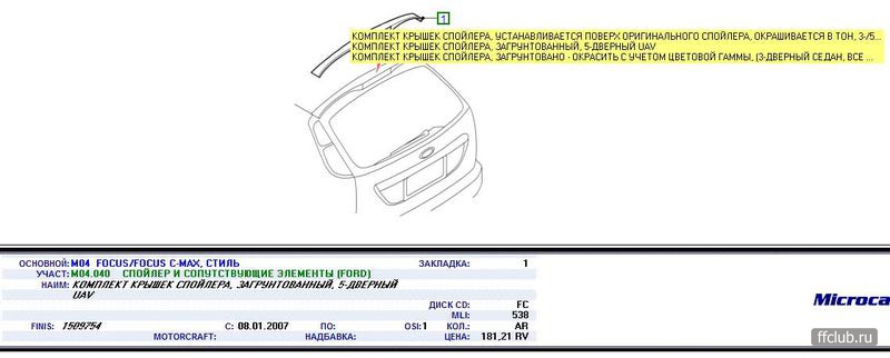

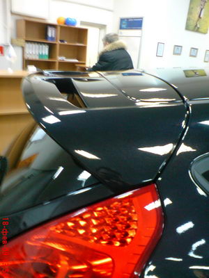

Коллеги, никто не пробовал приподнять спойлер на 10-20 мм, чтобы сдувать грязь с задней двери ? Не пробовали ставить доп. крылышки ?
С-Максимка
11 January 2007
теоретически может помочь фирменный (Вольфовский) аэродинамический обвес, но мало вероятно что будет намного чище... и денег это будет стоить несоизмеримо...
а "крылышки" извините это не к С-Максу не относится, а скорее к нашим милым дамам

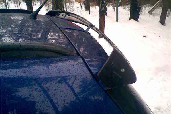

Эль Романъ
16 January 2007
http://www.ms-design.ru/catalog/?goodid=1337
Вот такой побольше,
Эль Романъ
16 January 2007
после рестайлинга:

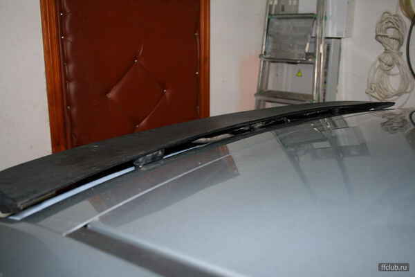

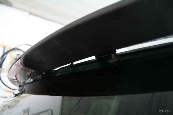

Кто-то писал на форуме, что снимал крыло с целью его более прочного крепления. Интересно, как это устроено. И нельзя ли назад ставить крыло на проставки, чтобы оно ушло немного (2-3 см) вверх и назад. Тогда часть потока через образовавшуюся щель будет сдувать грязь хотя бы со стекла. Не знаю, правда, насколько (???) поменяется прижимная сила и, соответственно, поменяется поведение авто на скоростях свыше 120 км/ч.
Hook
27 January 2007
Я тоже об этом думал, но просто нет времени разобрать да посмотреть.
Кстати, неожиданно неплохой результат получился при попытке обработать заднее стекло средством "Анти дождь" от Тартл Вах. Если раньше участки стекла, недоступные щетке, наглухо были залеплены грязью, теперь грязь собираются в капли, частично стекая. Но самое главное, что стекло не остается абсолютно непрозрачным, через него достаточно неплохо просматриваются окружающие машины. По приезду в гараж протер заднее стекло снегом с помощью щетки. Грязь легко смылась.

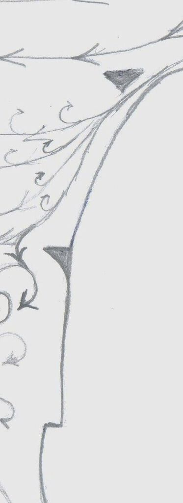

А много там считать и не надо. Всё уже давно изучено. 100% эффективность никто и не просит - надо просто убрать хотя бы 80-90% грязи.

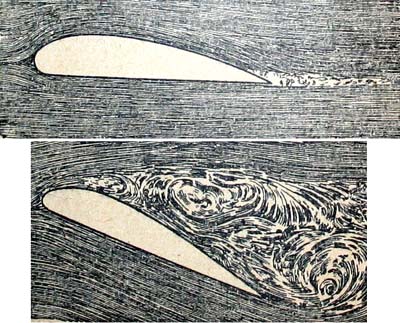

Эффект загрязнения стар как вся аэродинамика - разряженный воздух за большой вертикальной дверью. В эту зону как пылесосом засасывает, все что летит сзади.
Для убирания этой зоны достаточно просто направить воздух с крыши ВДОЛЬ задней двери ВНИЗ.

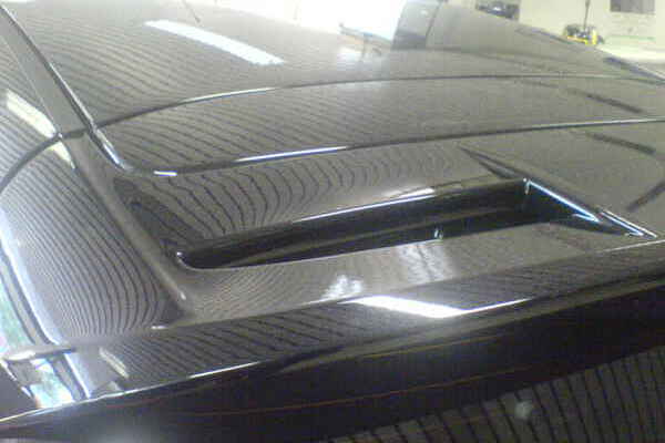

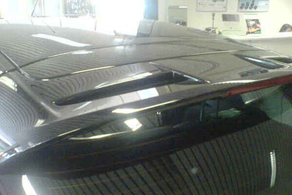

Решение напрашивается само собой. Режется щель в задней нахлобучке на крыше. Чуть после нее делается небольшая надстройка, дабы воздух загонялся именно в щель. Вот и вся премудрость. Но кто будет уродовать заднюю нахлобучку? Думаю, никто. Так что единственный действенный, но тоже убогий, вариант - это купить железку от 2104, Нивы. Он такой вертикальный. Ставим назад и вуаля - воздух пойдет вниз, стекло будет относительно чистым!

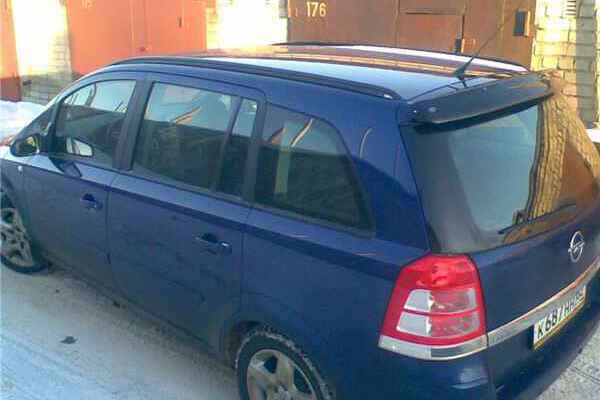

Вот увидел как вариант на Фокус1 универсал
http://www.vepro.fi/english/focusv.htm
или по русски http://www.deluxauto.ru/dustguards.html#nul
Эль Романъ
14 February 2007
вот ещё,на наш Максик,правда без стопсигнала (?),а может его плохо видно,напр на верхнем фото что то виднеется.
Вот что они пишут:
" Задний спойлер отклоняет воздушный поток, уменьшая разрежение и подсос грязного воздуха снизу. Так же спойлер уменьшает солнечные блики на заднем стекле, что делает дополнительный стоп-сигнал(?!) более заметным для водителей, движущихся позади."
http://www.deluxauto.ru/spoilers.html#nul
