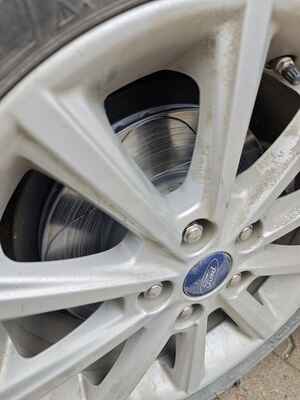

Добрый день. Был у дилера на ТО, он сказал надо меня передние диски и колодки. Ну окей.
В заказ наряде дилер рекомендует ставить диск тормозной 287 мм Х 25 мм Focus 2011. Постом выше речь идет про 278 мм диски. Подскажите так какие действительно диски нужно ставить в машину? 287 мм или 278 мм?
ФФ3, 1.6, 2013 год

dimonstranciyНа 1,5Т тоже 278 мм (Пакет Стайл, колеса 17"):
dimonstranciy
18 April 2018
у коллеги по работе 1,5т + стайл пакет, тормоза 300мм
правда у него 15 года машина
dimonstranciy
19 April 2018
блин, вот к чему эта экономия?
чтобы народ мог 15 диск одеть?
странная тенденция для многих производителей...
В прошлом месяце купили фокус экобуст, диски передние стоят 278 а грязевые шитки стоят.

Смутили вы меня, господа, потому что я как раз озадачился заменой переднего комплекта диски-колодки.
Пришлось сорваться и бежать смотреть.
ФФ3+ 1.5Т 2014 г.в.

Подошло время смены дисков и колодок по кругу, вроде со всем определился. У меня машина 2014 года 2.0. Но прочитав форум, полез смотреть что на суппорте написано, так там 278 мм, а по ВИНу бьется 300мм. Что брать-то в итоге?
16 January 2019mobile
278 и брать, на 300 надо скобы соответствующие.
Черт, определиться не могу, что брать. Изначально хотел на перед брать комплект АТЕ, а после того, как узнал, что мне надо 278 мм (АТЕ в таком размере стоит дороже оригинала) вообще растерялся.
На зад думаю оригинал ставить.
nhr
Да бери оригинал и не парься
