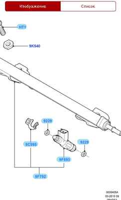

Доброго времени суток!Подскажите,есть ли полярность у форсунки FORD 1149958?Спасибо.
Rics
11 March 2018
the doors
Нет. Нету у форсунок полярности.

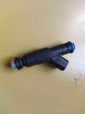

наткнулся на объявление. Пишут что форсунки от 2л фокуса. Почему они красного цвета?
у меня родные черные. А эти что за фирма тогда?
(800р за шт, в хорошем техническом состоянии)

На корпусе 1 и 2 форсунок можно разглядеть партномер, мне кажется что это 0280156161
Offmax
23 June 2018
YEvgenii
дырок на выходе больше
на родных четыре
вот не знаю купить или нет

27 June 2018
ребята,а как колечки уплотнительные подобрать верхние и нижние фф 2 2.0 2006
Offmax
27 June 2018
aleksei045
от ваза ставь

Offmax
27 June 2018
aleksei045
верхнее и нижнее одинаковые
бери 8 колец и прозапас стока же
