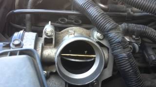

Плавающие обороты - признак того что пора что-то делать с дроссельной заслонкой. Бензин тут не причем.
Записывайтесь на сервис и просите обратить внмание именно не этот узел!

дело было в катушке (замена по гарантии)
замена свечей, хотя менял 2000 км назад (развод на бабки). обошлись (1900руб),
знал бы поменял сам, поставили какие-то платиновые.
