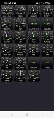

Сегодня последил внимательнее за температурой. Дорога 6км, 20 минут, без пробок, просто светофоры средней длительности. В итоге с климатом на светофоре 97 градусов, стартуешь падает до 93 и секунд через 10 снова набирает 97 и так на ходу держит. Без климата на светофоре 97-98, так же стартуешь падает до 92-93, но повышается потом где то 95 и так на ходу держишь. Если начинается движение плотнее, уже начинаешь ползти в пробке, то температура 100 и вентилятор начинает молотить. Но за 100 не уходило вроде ни разу. Вроде не критично, но не могу отделаться от мысли, что раньше 92 градуса это был максимум, в городском режиме. Я следил после замены термостата в прошлый раз.

В движении, как сдувает до 92-93, так и держит. Останавливаешься, медленно ползет вверх, но 97 - потолок.

Да, что-то не так, должно быть пониже.
