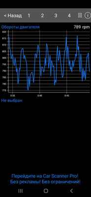

Считаеются ли такие показатели оборотов "плавающими"?
ПыЖиК
28 May
mccen
Плавают обороты ХХ
