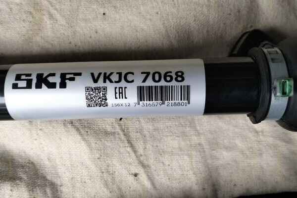

5 May
Всем привет. Про полуоси никакой инфы не нашёл. Кто сталкивался, подскажите пожалуйста параметры полуосей для двигателя экобуст 1,0, 6 ступенчатая механика. Для ФФ3 знаю, но не уверен, что подойдёт.
А-фокус уса
21 May
Вижу, что с 2022 г. тут никого не было и советов не дождёшься. Жаль, но я уже установил правую полуось
Подошла отлично. Кроме того заменил сзади рычаги косточки и сайлентблоки ушастые. На гранд не нашёл, но подошли от даже от 1-2 фокуса.
Q-cent
22 Maymobile
А-фокус уса
Что случилось с полуосью? Зачем менялась? Задняя подвеска вся от Фокуса 3.
А-фокус уса
22 Maymobile
При разгоне между 70-80 км. болтался весь кузов. У меня так было на 1 фокусе с левой полуосью, а здесь правая. Трипоид при выработке трясёт машину при разгоне. Трипоид оказался уже ремонтированный с пластмассовыми втулками внутри.
А рычаги косточки оказались такие же, как мои бывшие от 1 фокуса.
