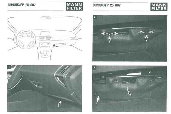

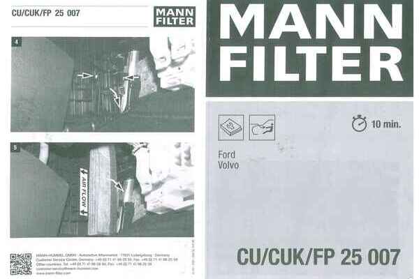

Инструкция от MANN по замене салонного фильтра на ФФ3 и Куга 2 - абсолютно одинаковые 😉
Инструкция от Sogefi Group - Purflux/Fram/Fiamm по замене салонного фильтра на ФФ3 и ФК2

Вкладыш в коробку фильтра Манн.
